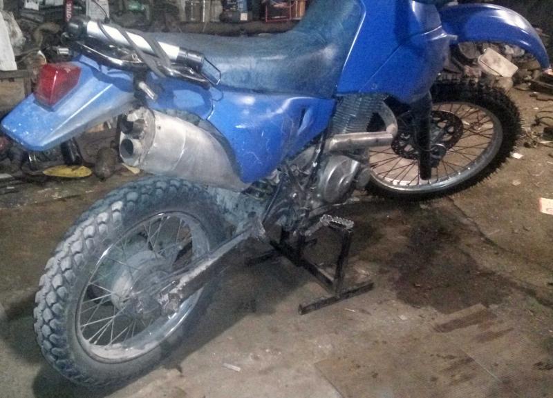

Так как я купил se на мотардовских колесах, а планирую ездить и по грунту, то озадачился поиском колес. Заднее колесо подходит от xf, отличия только в ширине обода, на se он уже 2.5 против 3.0 у xf. Заказал в сборе.
Переднее заказывал по внешнему виду ступицы, тк там есть варианты. Пришло колесо
а не нем выбит 92 год. отливки на ступице одинаковые. Пришло
Мое
Как оказалось отличия в подшипниках и глубине их установки. Стояли 202 подшипники.
Были заказаны 6003, но они тоньше на 1мм и дистанционная втулка должна быть длиннее на 2мм. Заказал у токаря, жду.

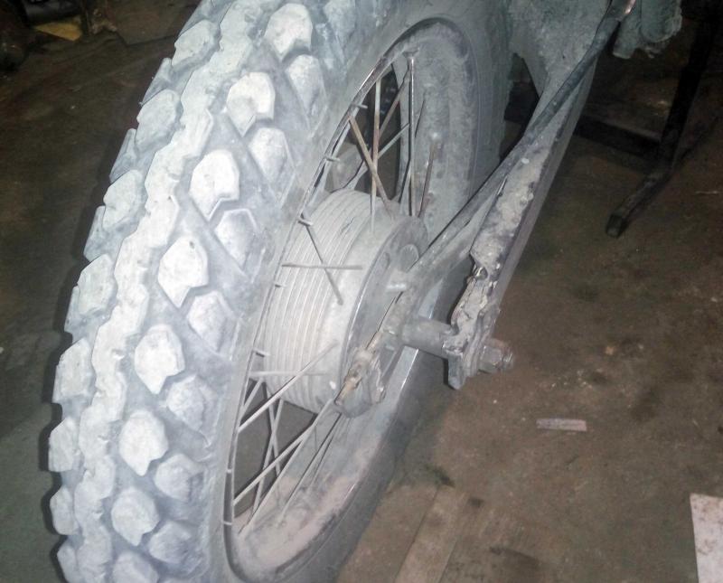

короче сколько тыщ проехало и сколько "ударов судьбы" перенесло это колесо от явы, за это время точно не скажу, но оно до сих пор живо и даже ровнять его серьезно не приходилось.
Пробег больше 10 тык, резины кроссовой спилил 4 шт (но она не вся новая была)) прямо на глазах заканчивается.
Сейчас уже на втором (как и хотел) колесе, стоит К-124 (3.75-18) от петрошины, держится пока, бедняга...

- - BETEP555   судя по первым прикидкам на др650 95го года можно ...   19.4.2017, 23:27
|- - BETEP555   [/quote] ок, колесо от явы установлено. ничего гло...   26.4.2017, 14:05

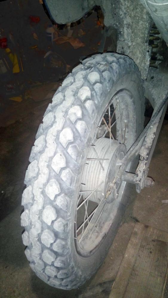

- - BETEP555   попробовал поставить пятёру от петрошины. Влезла с...   28.10.2017, 8:52
