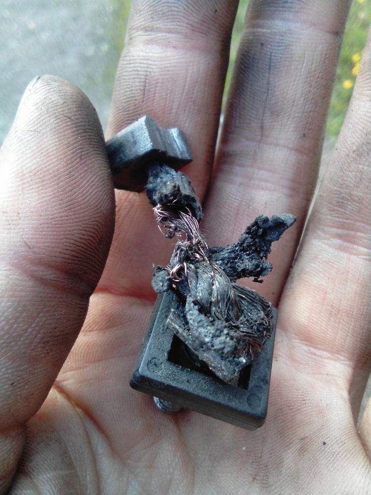

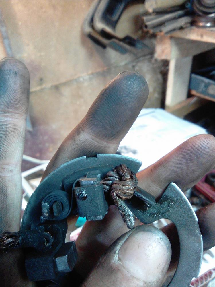

Добралась до стартера, перестал заводиться, только щелкает. Месяц назад щетки меняла на вазовские. Минусовая отвалилась, плюсовая перегорела.
Самый прямой путь приобрести оригинальные, но спаять тоже можно, делал ни один раз, все возможно, помощника нет?smile.gif
Паяю я как рукопоп, вот сейчас думаю как сделать. Читала что лучше медью. А щетки с японского авто говорят лучше.
Чуть лучше, но все равно рем-комплект оригинальный будет лучше, сразу решит все вопросы.)
