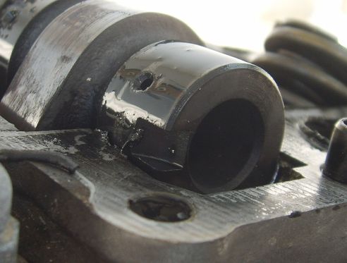

В общем решил научить девушку ездить на мотоцикле, разворачиваясь попала на песок и приложилась, естесственно вцепившись в руль и дав тем самым полный газ лежа на боку. Подбежав к мотику сразу услышал звонкое цоконье клапана(?) (наверное). Но звук явно из головки целиндра. Дал газу - явно пропала мощность и вместо набирания оборотов издается звук дребезжащего ведра с болтами ))). Вот уж не думал что так легко можно вывести из строя технику. Что это может быть и что желательно делать в первую очередь?
И самое главное - кто-нибудь все-таки приобрел мануал на 200-ку? Если есть - поделитесь, плиз, если покупался за деньги - естесственно войду в долю. Да, ссылка на китайский мануал не работает, может у кого остался? Скинте на мыло alexmerphy82@mail.ru

Про метки уже несколько человек посоветовали, а воз (мот) и ныне там. Я так понимаю, что метка на распредвале- вырез в самом вале, который должен быть заподлицо с плоскостью головки.А если метку на маховике не видно- или масло мнять, или аккуратно через контрольное отверстие маховик палочкой с тряпочкой протирать.
