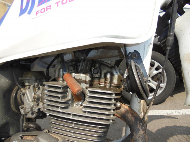

Я давно заметил, что у моего Дж-200 как-то сильно грязнится картер с левого бока/спереди. Но если лет 5-6 назад я довольно много и часто совался в грязь, и списывал всё на внедорожную грязюку, то в последние годы грязи стало меньше, асфальта больше, и появились сомнения: а вдруг ещё и здесь что-то протекает? К слову, умение локализовать течь масла у меня отсутствует напрочь. Когда тёк треснутый датчик нейтрали, на выяснение ушёл ГОД, а когда в 2014г после сервиса начала мокнуть правая сторона головки цилиндра, я лишь через ДВА ГОДА смог выяснить где именно протекает, попутно сорвав резьбу одного из болтов. Каждый раз копал не там, где надо с риском что-то где-то сорвать/сломать. Короче, фотка с мобильника:
Эта фотка после мойки.
Мотик был помыт на мойке самообслуживания в Дмитрове. Из Дмитрова в Мытищи ехал по сухому асфальту в сухую погоду. По приезду сфоткал. В частности, грязнится эта область:
Короче, вопрос к двухсотководам. Насколько это место склонно собирать грязь с дороги относительно других мест картера/двигателя?
П.С. Посмотрел старые фотки из 2014-2016 годов. Либо весь двигун в глине, либо весь чистый.

Цитата(skorp777 @ 27.6.2017, 12:00) *
скинуть крышку головки
И нафига я скидывал крышку головки? Теперь стык мокнет (фотка позже). Я же говорил - попадос. Надо было просто замазать снизу герметиком, и всё.

- - Сергей Б.   Вопрос к знатокам нутра цилиндра в области "к...   4.7.2017, 13:39
- - bord-51   Я так понял масло всё ещё течет? Снизу только чере...   4.7.2017, 20:01
- - Сергей Б.   Течь заметно уменьшилась, но не исчезла. Выбрал бе...   4.7.2017, 22:34
- - LoneWolfRU   Может не в тему или уже писали - там на цилиндре с...   4.7.2017, 23:38
- - Сергей Б.   Уже писали. Bord-51 об этом писал. Я попытался уст...   4.7.2017, 23:52

- - bord-51   там, сверху ещё одно отверстие.   5.7.2017, 20:39
- - Сергей Б.   Не припомню, чтобы из верхнего текло. Теперь, знач...   5.7.2017, 21:32
- - bord-51   Большого криминала не вижу. Тебе может старые шайб...   6.7.2017, 21:56

- - Сергей Б.   Пользуясь случаем сухой погоды, затестил на подтек...   11.7.2017, 23:28
- - Wolakolak   с победой   12.7.2017, 1:16
- - Сергей Б.   Я не уверен насчёт победы. Снизу-то не течёт, там ...   12.7.2017, 1:44
- - Сергей Б.   Ну что ж, победа одержена, ха-ха! Скатался на ...   16.7.2017, 23:54
- - Сергей Б.   Убрал расплавившуюся затычку. И тупо замазал красн...   18.7.2017, 1:03
- - Сергей Б.   Похоже, всё-таки победа. Скатался вечером ещё раз ...   18.7.2017, 23:41

- - Сергей Б.   Цитата(skorp777 @ 27.6.2017, 12:00) скину...   11.9.2017, 11:44
|- - Сергей Б.   Цитата(Сергей Б. @ 11.9.2017, 11:44) Тепе...   11.9.2017, 23:54
|- - Anderrey   Цитата(Сергей Б. @ 11.9.2017, 20:54) Сер...   12.9.2017, 3:12
- - skorp777   Цитата(Сергей Б. @ 11.9.2017, 19:44) Надо...   11.9.2017, 12:20
- - Сергей Б.   Герметик-то я наносил. Красный. Он даже виден на ф...   12.9.2017, 8:52
|- - Anderrey   Цитата(Сергей Б. @ 12.9.2017, 5:52) Герме...   12.9.2017, 8:53
- - Сергей Б.   Смущает ещё и то, что помимо самого стыка мокрота ...   13.9.2017, 0:26
