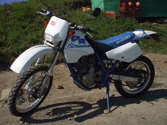

Купил в конце 2010 года мот Suzuki DR 250S 1991 года. Вилка перевертыш (сразу вопрос - нигде в мануалах партнамбера найти не могу!! ни на сальники и пыльники, ни на пластиковые щитки).
Купил в мотобункере во Владе за очень даже демократичную цену, с доставкой и экспертным осмотром обошёлся ровно в 70 000р.
Сразе Есть проблема - с толкоча заводиться - кика у него нет, а акум посадил пока пытался завезти мот без бака... :-D Короче заводиться с толкача, но на холодную сцепления у двигателя отсутствует напрочь! Как залипло - едет на выжатом сцеплении и усе! Побегав с ним час - прикурил от второго мотака, прогрел на нейтрали и вот оно счастье!

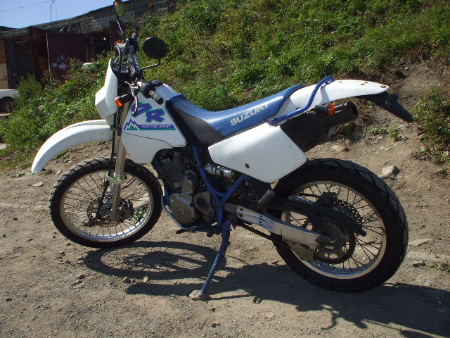

Вот собственно фотки моего собственного:
