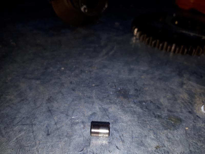

Коллеги, нужна помощь...
Менял масло, в слитом масле обнаружился вот такой обломок. Длина 12 мм, толщина 2,5 мм. Мягкий, немагнитный - алюминиевый.
От чего это может быть, к чему готовиться?
С уважением,
Дмитрий

В том -то и дело, обгонки у меня нету – версия не стартерная.Штифты вилки переключения передач отпадают – оба на месте.Я вот думаю, если это штифт шестерни ГРМ, то в принципе он и без неё проходит эти два месяца, все равно собирался в ноябре притирать клапана и менять поршневую
Снято с распреда xf650 1998 года. 5х8мм.
Явно место есть и под 10мм.
Распреды на 600-650 одинаковой конфигурации.
Выразился от руки кстати, все отверстия сквозные.
Вопрос думаю закрыт, плюс мне в карму!?

- - Azovskiy   Вот и у меня сегодня при сливе масла обнаружился н...   13.9.2017, 23:47

|- - Azovskiy   Цитата(Chili @ 13.9.2017, 22:55) Лампочка...   14.9.2017, 7:55
|- - amdmen   Цитата(Azovskiy @ 13.9.2017, 23:47) Вот и...   14.9.2017, 10:27
||- - Azovskiy   Цитата(amdmen @ 14.9.2017, 7:27) Это точн...   14.9.2017, 11:00
||- - Azovskiy   Цитата(amdmen @ 14.9.2017, 7:27) Это точн...   14.9.2017, 20:58
|- - ^..^   Цитата(Chili @ 13.9.2017, 23:55) Лампочка...   15.9.2017, 19:34
|- - amdmen   Цитата(Azovskiy @ 14.9.2017, 20:58) Разме...   16.9.2017, 19:02
|- - Azovskiy   [quote name='amdmen' post='643533...   18.9.2017, 10:32
|- - Azovskiy   Цитата(amdmen @ 16.9.2017, 16:02) Снято с...   25.10.2017, 22:35
|- - amdmen   Цитата(Azovskiy @ 25.10.2017, 22:35) Таки...   28.10.2017, 10:08
- - LILO   Пин на датчике нейтрали закруленный. А это очень ...   14.9.2017, 8:29
|- - Azovskiy   Цитата(LILO @ 14.9.2017, 5:29) Пин на дат...   14.9.2017, 10:00
- - LILO   вот пин из датчика [spoiler2="клац"][/s...   14.9.2017, 10:10
- - lesnik   Посетить мою домашнюю страницу позиция 10 или что ...   14.9.2017, 10:22
|- - amdmen   Цитата(lesnik @ 14.9.2017, 10:22) Посетит...   14.9.2017, 11:39
- - Dalnoboi   Ролик из обгонной муфты? Направляйка из любой из к...   14.9.2017, 11:30
- - Chili   Направляющие - это трубки, а не цельные штифты   18.9.2017, 10:44
- - Azovskiy   UPD:Как уже писал,проблема была найдена-это штифт-...   15.5.2018, 11:51
