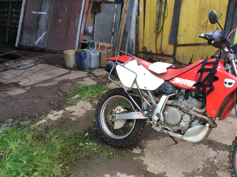

- - LoneWolfRU   Не помню, выкладывал тут или нет. Сделал себе в пр...   9.7.2023, 18:42

- - GrizLee   а пластик не плавится от глушителя, если без рамок...   11.7.2023, 15:21
|- - LoneWolfRU   Цитата(GrizLee @ 11.7.2023, 15:21) а плас...   13.7.2023, 21:18
- - Фаныч   Цитата(GrizLee @ 11.7.2023, 17:21) а плас...   12.7.2023, 12:42
- - Olymp   Цитата(Фаныч @ 12.7.2023, 13:42) укосины ...   12.7.2023, 12:46
|- - GrizLee   Цитата(Olymp @ 12.7.2023, 13:46) Экой ты ...   12.7.2023, 13:38
- - Сhestar   Под пластик на глушитель крепишь здоровенную гайку...   12.7.2023, 13:10
- - Olymp   Цитата(GrizLee @ 12.7.2023, 14:38) не рам...   12.7.2023, 18:30
