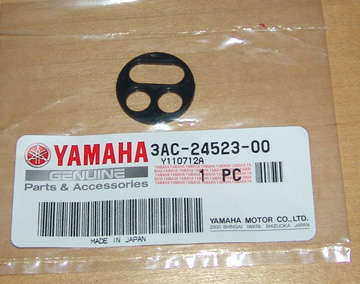

Доброго дня всем. Возможно ли найти такую прокладку ? Где посмотреть в Москве ?

3AC-24523-00-00
Вроде похожа? В бензокран Сузуки Дрз встаёт как родная. На Джебель не примерял. Думаю такая же

|- - taimens   Цитата(карандаш @ 19.9.2017, 13:02) 3AC-2...   19.9.2017, 18:41
- - карандаш   Да погоди. Сейчас отыщу , вроде была где-то, измер...   19.9.2017, 20:01
|- - taimens   Цитата(карандаш @ 19.9.2017, 17:01) Да по...   19.9.2017, 21:04
- - карандаш   Да на здоровье.Не забудь отписаться потом- подходи...   19.9.2017, 21:18

- - vano_250   потек кран несколько лет назад- поставил с китайча...   11.10.2018, 23:46
- - Сергей Б.   Поездил по мытищинским мотосервисам в поисках кран...   14.10.2018, 1:40

- - Сергей Б.   По состоянию на вчерашний вечер всё герметично. Во...   17.10.2018, 12:33
- - LoneWolfRU   а которая резинка течёт - "смайлик" или ...   19.9.2021, 0:02
|- - Сергей Б.   Цитата(LoneWolfRU @ 19.9.2021, 0:02) а ко...   19.9.2021, 11:52
- - GrizLee   Смайлик можно купить от ямахавского краника. Он та...   19.9.2021, 12:54
- - Сергей Б.   Да я понял, что резинка от разных Ямах подходит к ...   19.9.2021, 13:03
|- - motophil   Цитата(Сергей Б. @ 19.9.2021, 10:03) Да я...   19.9.2021, 17:20
- - Сергей Б.   Не знаю. Надо пробовать. А я купил ремкомплект в ...   19.9.2021, 21:53

- - vano_250   там есть одна резинка- эта улыбчивая, что описывал...   8.11.2022, 7:46
- - Сергей Б.   Вот и снова потёк краник. Но на сей раз не из крут...   15.11.2025, 21:47
- - LoneWolfRU   Скорее всего смайлик. Кольцо не даёт из ручки течь...   15.11.2025, 21:58
