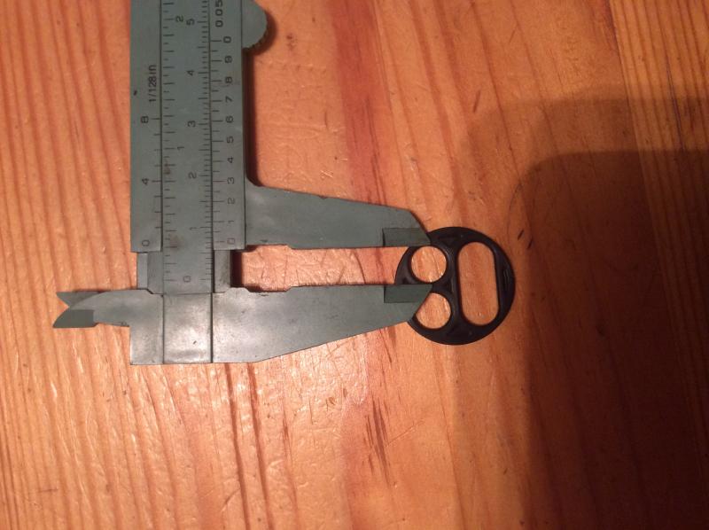

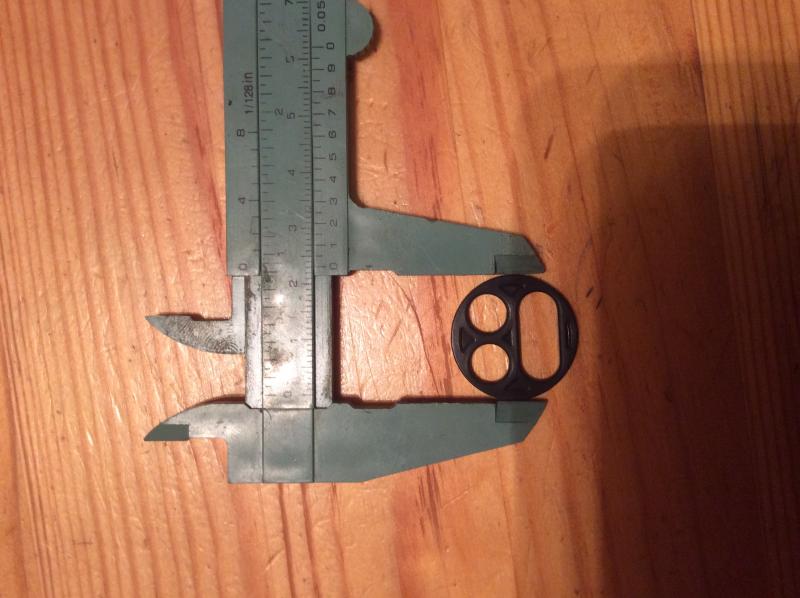

Доброго дня всем. Возможно ли найти такую прокладку ? Где посмотреть в Москве ?

Да погоди. Сейчас отыщу , вроде была где-то, измеряю.
Вот!

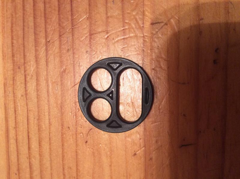

Ну и сама она крупным планом. По мне так очень похожа

- - карандаш   3AC-24523-00-00 Вроде похожа? В бензокран Сузуки ...   19.9.2017, 16:02

- - LoneWolfRU   а которая резинка течёт - "смайлик" или ...   19.9.2021, 0:02
|- - Сергей Б.   Цитата(LoneWolfRU @ 19.9.2021, 0:02) а ко...   19.9.2021, 11:52
- - GrizLee   Смайлик можно купить от ямахавского краника. Он та...   19.9.2021, 12:54
- - Сергей Б.   Да я понял, что резинка от разных Ямах подходит к ...   19.9.2021, 13:03
|- - motophil   Цитата(Сергей Б. @ 19.9.2021, 10:03) Да я...   19.9.2021, 17:20
- - Сергей Б.   Не знаю. Надо пробовать. А я купил ремкомплект в ...   19.9.2021, 21:53

- - Сергей Б.   Вот и снова потёк краник. Но на сей раз не из крут...   15.11.2025, 21:47
- - LoneWolfRU   Скорее всего смайлик. Кольцо не даёт из ручки течь...   15.11.2025, 21:58
