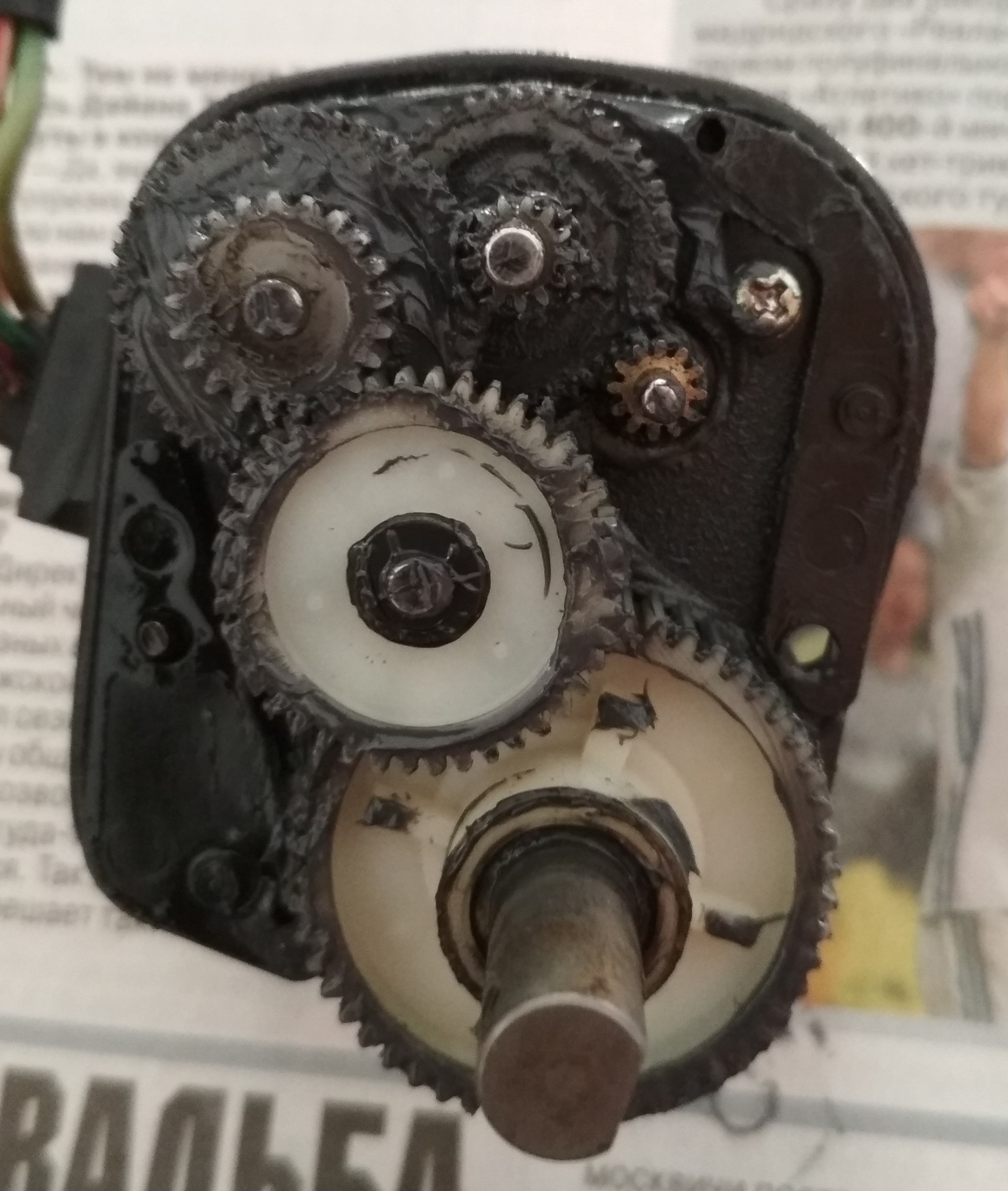

приехал мот со владика, конечно не ожидал я такого от продавца компании, пришел грязный (нет пробки на расширительный бачок охлаждайки,датчика подножки, верхней ловушки, крышки на ведущую звезду) все проверили начали заводить, коекак завелся, ну да ладно. когда газуешь "качелька" не работает, ВОПРОС как проверить серво-привод и "мозги"?
И сильный щелчок когда включаешь 1 передачу или 2ую с нейтралки. есть второй СРМ рабочий. фото качельки с данного мота, на рабочем положение качельки наоборот. ключиком на 10 качелька поворачивается.

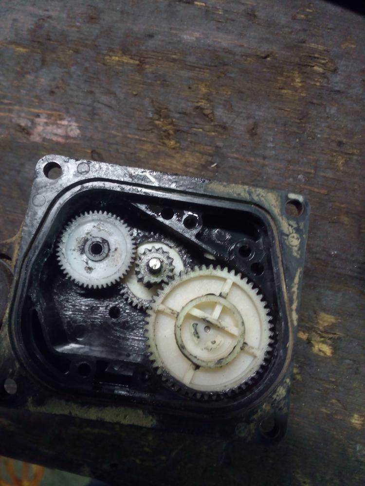

Одной шестеренки не нашел. Привет от прошлого владельца(( может кто-нибудь сможет подсказать хотя бы размеры?
я толком не фоткал.
