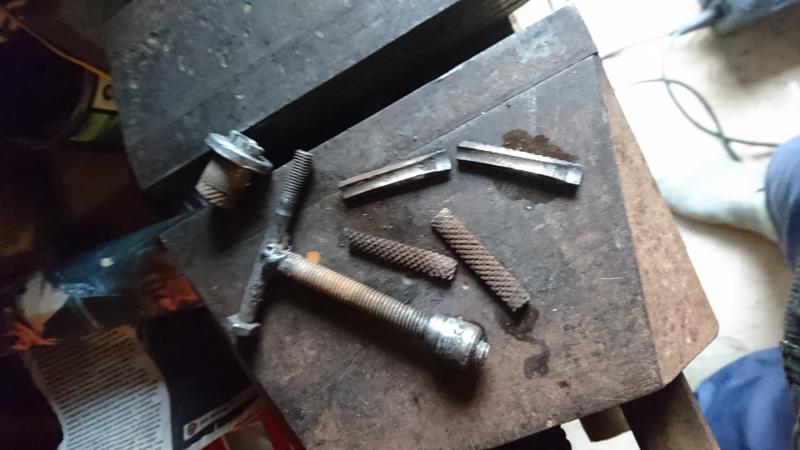

- - Скат   Не могу снять крепёж защиты рычагов. Прокручиваютс...   11.10.2017, 21:10
|- - анDrей   Цитата(Скат @ 11.10.2017, 21:10) Чего дел...   11.10.2017, 21:37
- - Doctorfrolov   отмачивать и греть. как вариант, вытянуть посильн...   11.10.2017, 21:19
|- - Скат   Цитата(Doctorfrolov @ 11.10.2017, 21:19) ...   11.10.2017, 22:07
- - Doctorfrolov   или упрись куском арматуры и ударь молотком, или и...   11.10.2017, 22:18
|- - Скат   Цитата(Doctorfrolov @ 11.10.2017, 22:18) ...   11.10.2017, 23:08
- - VadimS   А не получается ли, что когда ты за винт тянешь - ...   12.10.2017, 16:31
- - Скат   Винты закисли. Отмачивал двое суток. Прогресса нет...   12.10.2017, 19:25
- - VadimS   Ну так отрежь винту башку и протолкни остатки внут...   13.10.2017, 8:53
- - Скат   Если отрезать винту голову то распорная втулка про...   13.10.2017, 10:49
|- - Slant24rus   Цитата(Скат @ 13.10.2017, 14:49) Если отр...   13.10.2017, 11:46
- - max pain   попробуй газовым ключом №1 распорную втулку зажать...   13.10.2017, 11:21
- - Скат   Пробовал. Вроде зажимается, начинаешь крутить - с...   13.10.2017, 11:30
- - Скат   Головку отрезал. Наружу не идёт из-за буртика внут...   13.10.2017, 12:16
|- - Slant24rus   Цитата(Скат @ 13.10.2017, 16:16) Головку ...   13.10.2017, 12:32
- - Скат   Победил С другой стороны даже подваривать не п...   13.10.2017, 13:02
