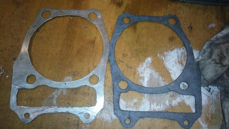

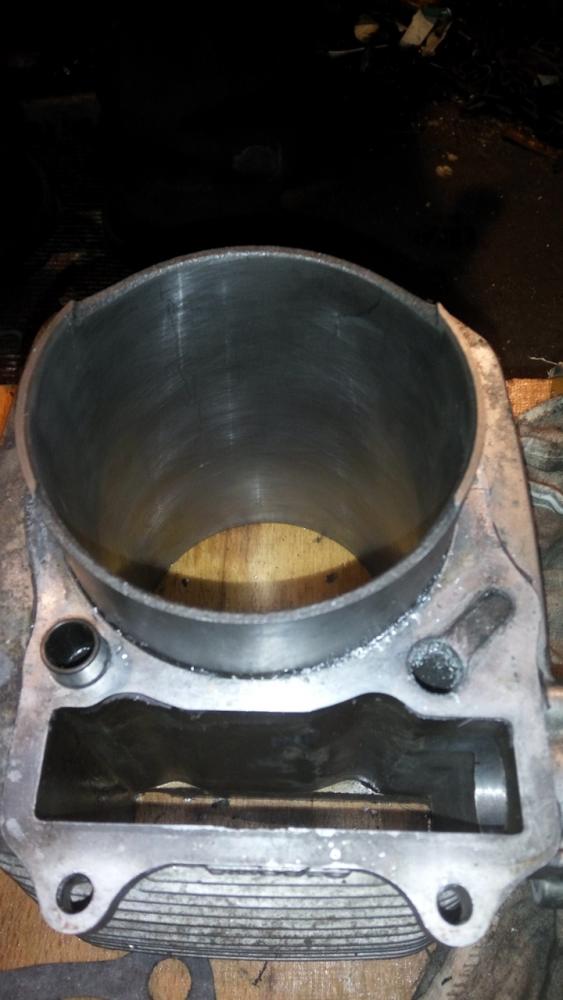

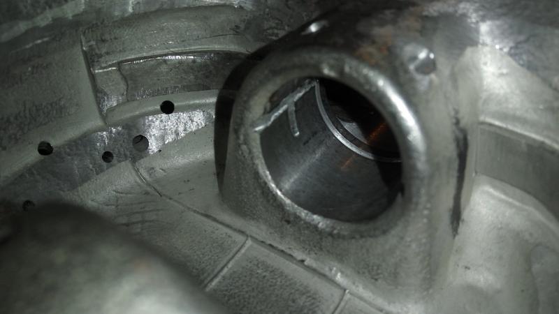

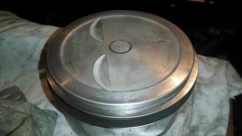

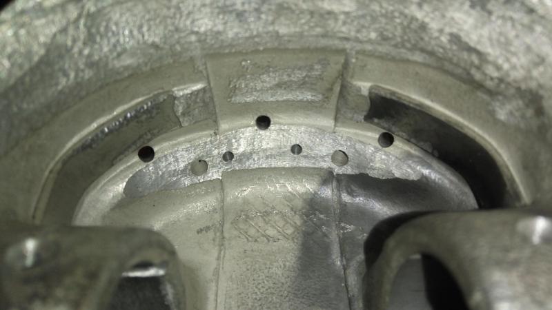

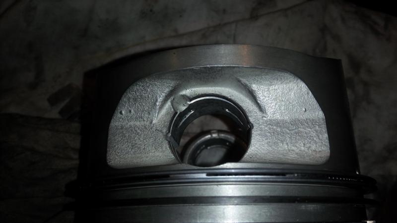

ок, поршень установлен. получился немного тяжелее, 416 грамм против 372 родного. палец стал легче на 22 грамма. итого разница в весе 22 грамм на вгш. просверлены отверстия, сделаны проточки для смазки. немного снято металла со стенок (поршень сильно толще родного, ещё и металлические вставки есть)
головка поршня сточена на 1.5 мм под цилиндром прокладка алюминиевая 1мм + паранит 0.5мм. отверстие под палец проточено без смещения.
недоход родного поршня до верхнего среза цилиндра ~0.8
цепь грм позволяла еще подложить где то миллиметр, это при том, что она новая.
поднятие цилиндра смещает фазы грм, на работе заметно не отразилось.
проехал 700 км больше 5000 не крутил, пусть прикатается (гильзу точили в 0.06).
прёт что дурной (пришлось новый комплект сцепления ставить), работает тихо (поршнем не стучит, на родном лез щуп 0.35)
