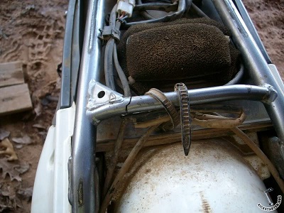

Хвост слабый, трескается даже когда один упитанный райдер катает.

- - skorp777   Эти страшные трещины в хвостах бывают у ВСЕХ эндур...   16.12.2017, 16:06
