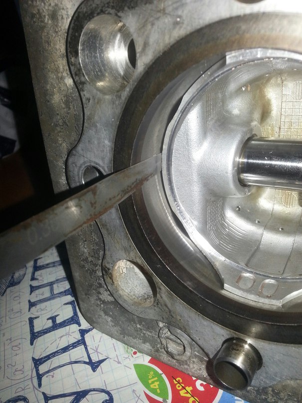

В новых реалях жизни приходится,в связи с курсом,искать компромиссы.после дифектовки выяснилось что 1) нужно заменить цепь ГРМ,можно заказать с импекса это 4.5т.р. но не думаю что она лучше цепи ДИД которую можно купить за 2т.р. на авито и есть 3й вариант сделать из 2х китайских цепей...думаю 3й вариант не из лучших,а вот что можете сказать насчет ДИД?(все остальные детали ГРМ в идеале фото позже) 2) поршневые кольца в мусор( 1мм зазор) поршень в мусор (0.40 зазор с гильзой) замеры гильзы буду делать завтра...но уже ясно что нужен ремонтный поршень, самый демократичный вариант это с алиэкспрес стоимость 3-4т.р полный комплект кольца палец...2й вариант заказать либо с ебэй или партзилы "оригинал" 5-7 тыс это голый поршень...так вот стоит ли переплачивать? не такая сложная деталь в производстве...может есть у кого опыт использования китая или совет поделитесь).3) подшипник распредвала, ничего необычного в оригинале нет,лишь одна особенность больший тепловой зазор и такой подшипник можно найти в магазине снять пыльник и сэкономить 1.5.т.р ...может кто помнит маркировку с нужным допуском? на днях узнаю отпишусь...4) прокладки под голову,да и другие насколько я понял проще заказать оригинал...т.к. китай никудышный,но не может же быть что нет достойных аналогов ? да и в общем поделитесь кто в чем сэкономил без ущерба)

На фото зазор измеряется не в том месте! Тут он и будет большой. Поршень имеет форму усечённого конуса. Измерять надо со стороны юбки.

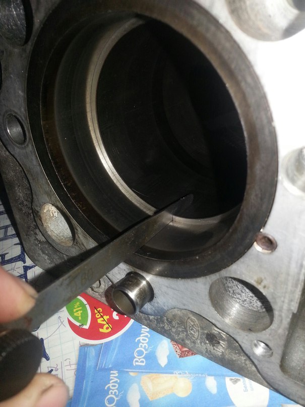

перемерил тепловой зазор,в передней\задней части поршня щуп 0.1 в принципе в пределах нормы,а вот с боков 0.3,это больше допуска. либо опять что то не правильно? и по идее износ должен идти спереди\сзади ? Прикрепленное изображение Прикрепленное изображение

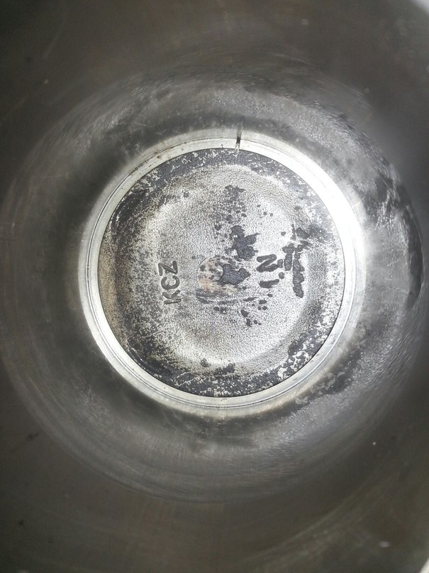

вот замер колец, кольца умерли это уж точно) проскакивает мысль может заменить только кольца...и уже к сдед.зиме закупится запчастями и капиталить...

тепловой зазор поршень/цилиндр нужно мереть нутромером и микрометром,в мануале всё указано,в каких местах производить замеры.

да я читал мануал, гильзу мерили нутромером,0.05 выработка,но параметр зазора поршень\гильза есть так же в мануале это 0.03-0.06 идеал и 0.1 максимальный,думаю данная проверка имеет право на жизнь? либо искать микрометр и мерить поршень? может что то изменится
