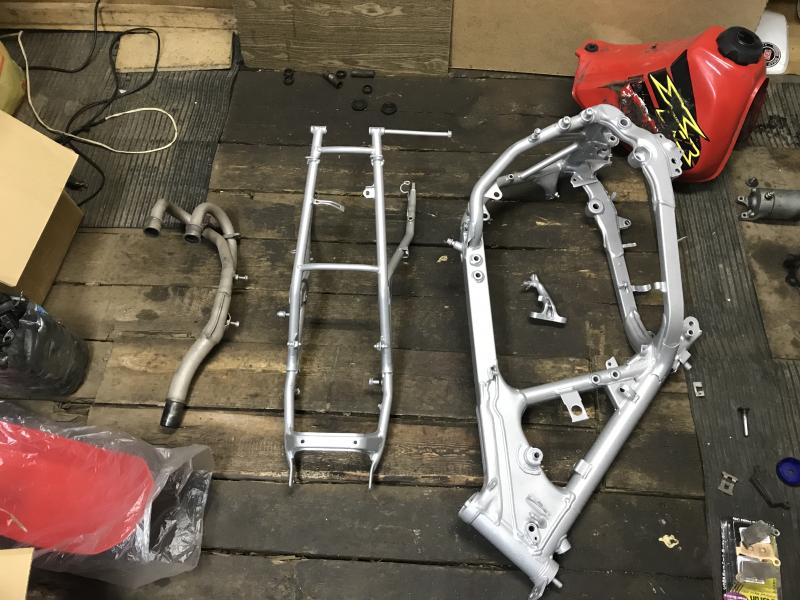

- - Чистый   Забрал с порошка детальки.   21.11.2017, 22:33
- - Yokel   А сама рама где ??   22.11.2017, 13:32
|- - Чистый   Цитата(Yokel @ 22.11.2017, 14:32) А сама ...   22.11.2017, 22:21
- - Yokel   Сколько у Вас в городе покраска обошлась?   23.11.2017, 9:43
|- - Чистый   Цитата(Yokel @ 23.11.2017, 10:43) Сколько...   23.11.2017, 10:44
