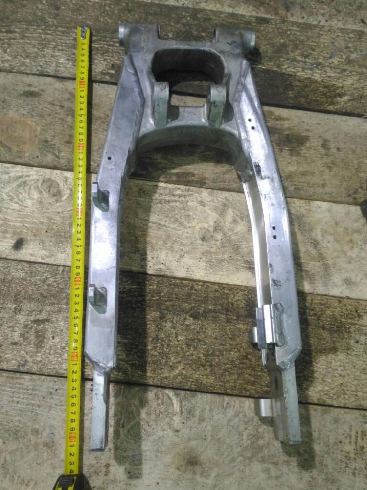

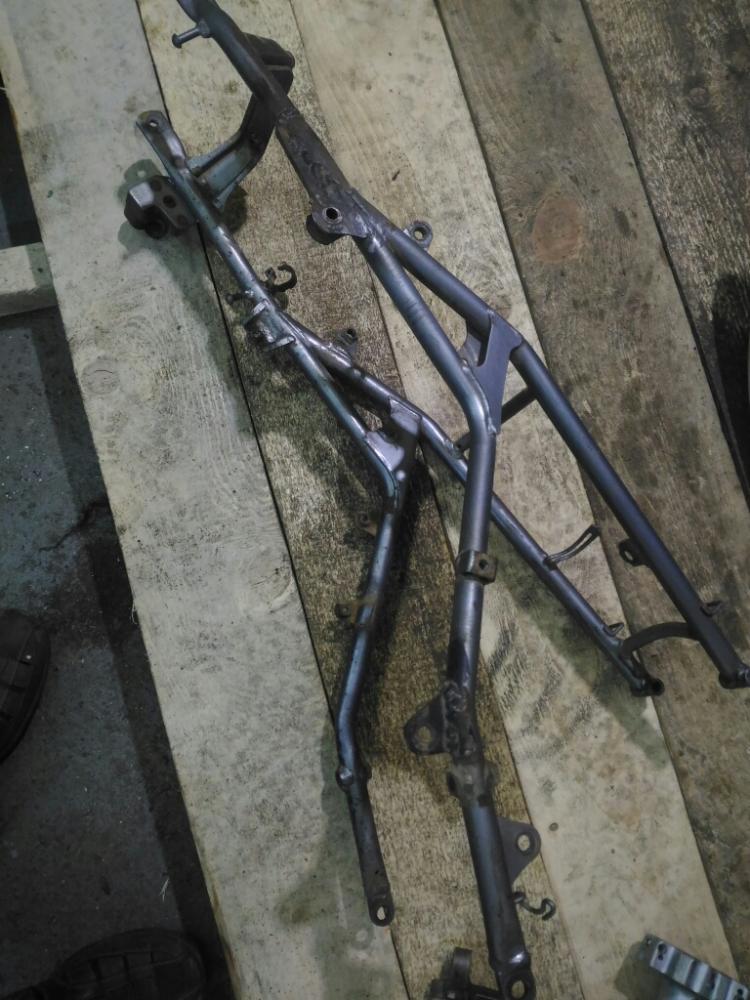

Снимаем разбираем
Подрамник в покрас
маятник тоже

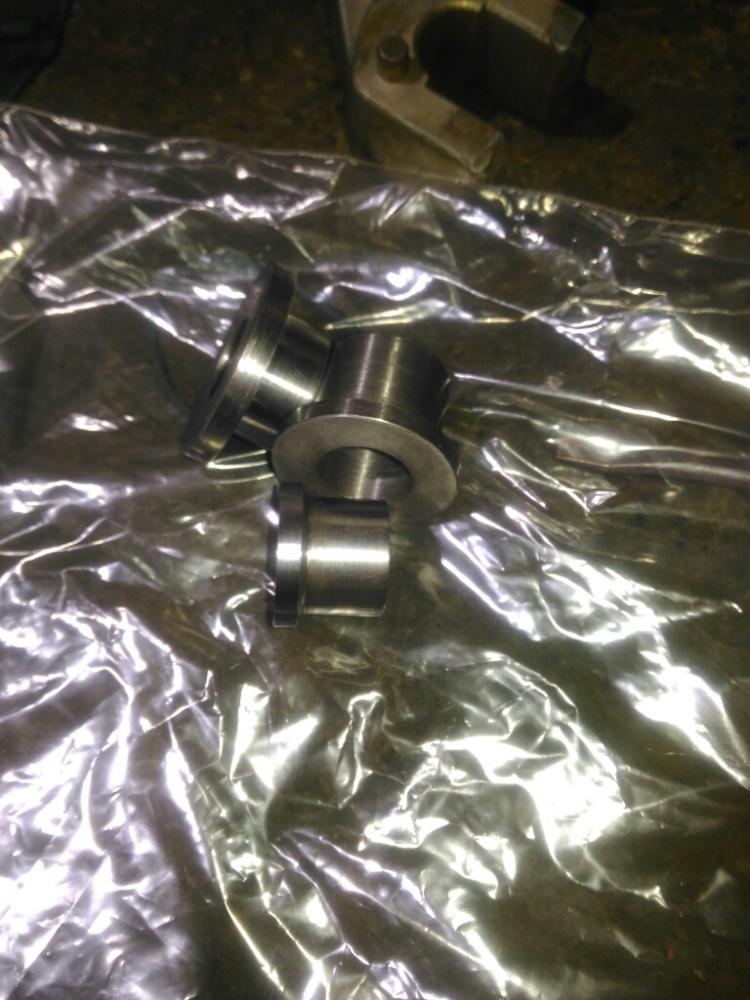

Пока нету запов решил надраит коту фаберже
Заказал втулки колес у токаря

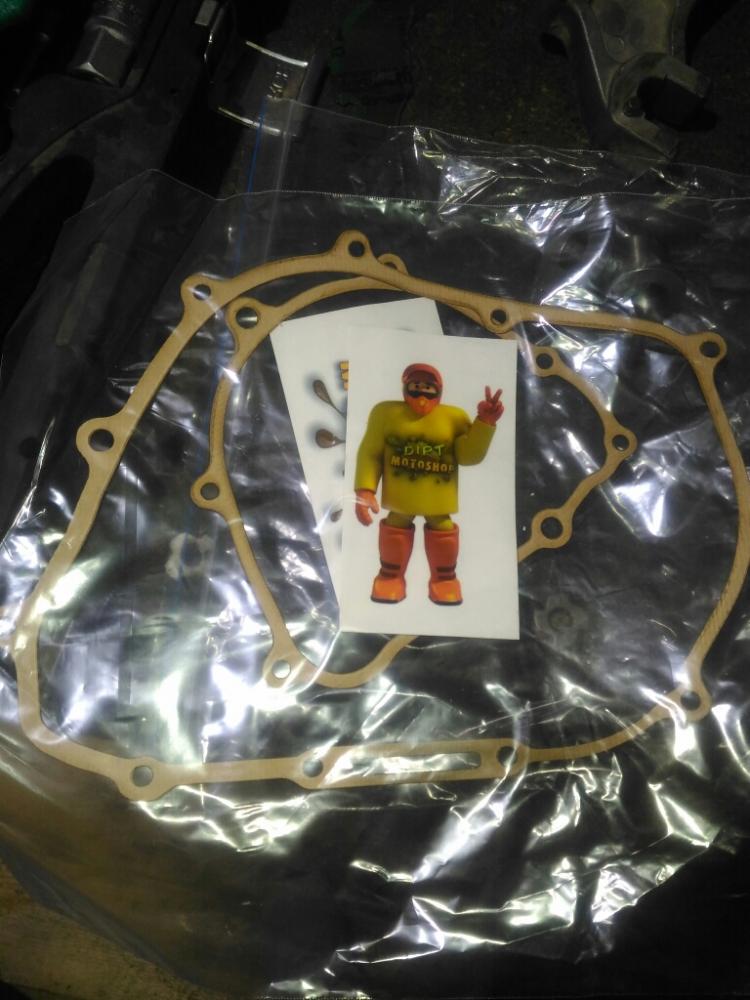

В диртшопе прокладки ну и грипсы заодно.Спасибо им за наклейки.

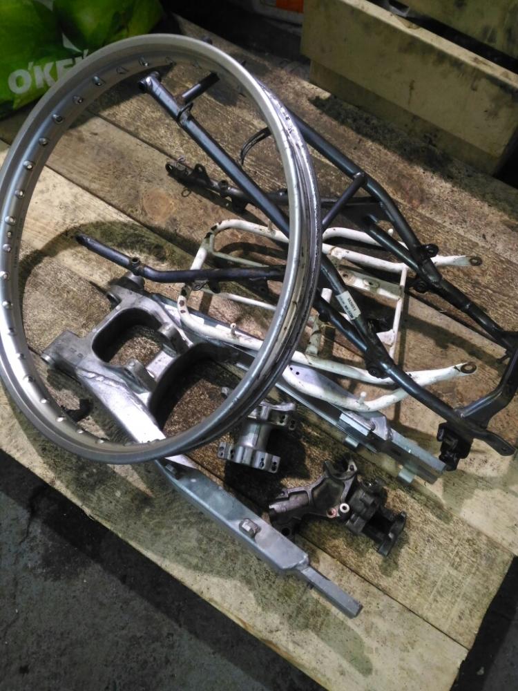

Ну и кучка металла в покраску
plastilinko
сообщение 15.11.2017, 17:40
Сообщений: 3357
Регистрация: 30.6.2014
Не рекомендовал бы отдавать алюминь в порошок. Все таки металл мягкий а его еще в печи запекать будут. Но хозяин барин.

- - acTpo   Прокладки, если бумажки с боковин, вроде в dirtmot...   28.10.2017, 15:43
- - Чистый   Ага есть там на все16.ББФФ.http://serdispb.ru/   28.10.2017, 16:39

- - genriz   "Бумажные" прокладки можно и из паронита...   29.10.2017, 0:05
|- - Чистый   Цитата(genriz @ 29.10.2017, 1:05) "Б...   29.10.2017, 2:32

- - Doctorfrolov   температура рекристализации люмини 500-550 градусо...   15.11.2017, 21:44
|- - Чистый   Цитата(Doctorfrolov @ 15.11.2017, 22:44) ...   16.11.2017, 0:30
|- - LinerGL   Резьбы все перед покраской нужно защитить, порошко...   16.11.2017, 16:42
|- - plastilinko   Цитата(LinerGL @ 16.11.2017, 16:42) зенке...   16.11.2017, 17:11

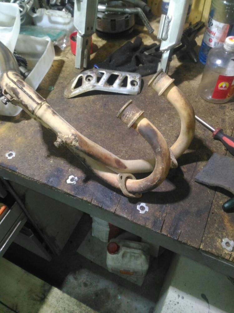

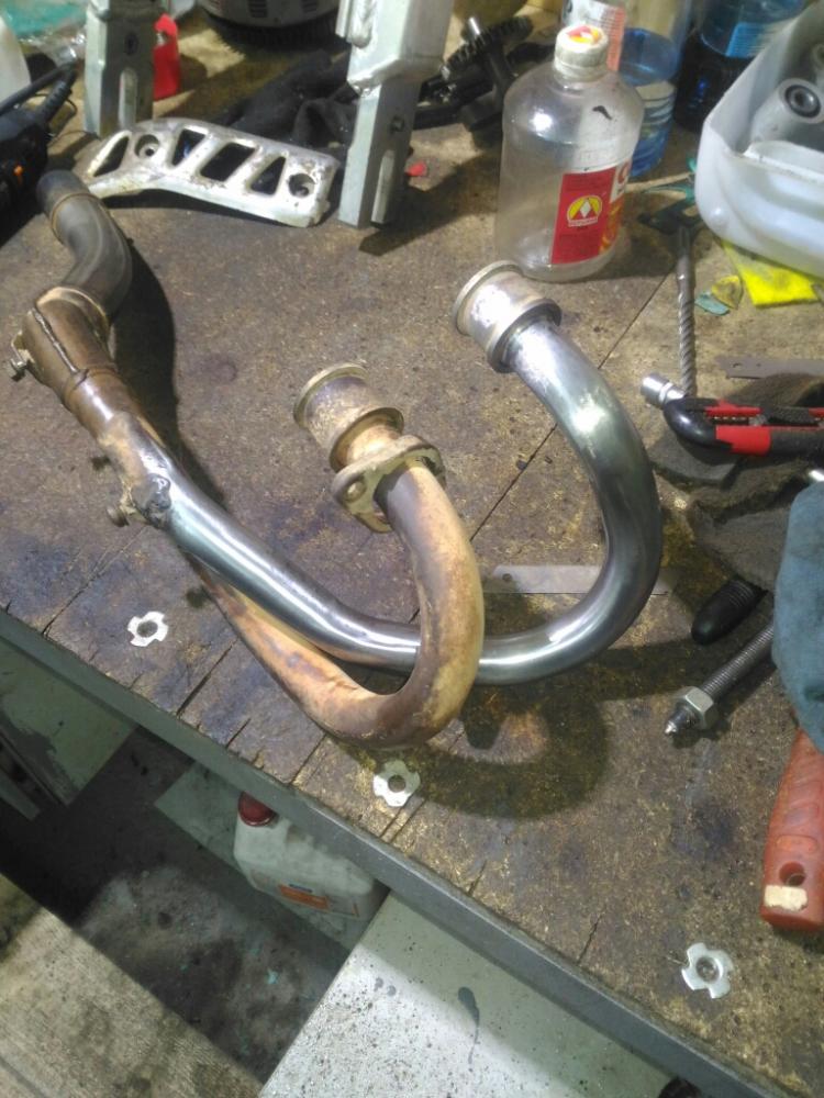

- - Yokel   Выхлоп насадкой металлической на дрель чистил?   17.11.2017, 5:20
|- - Чистый   Цитата(Yokel @ 17.11.2017, 6:20) Выхлоп н...   18.11.2017, 1:00
- - Yokel   Скочбрайт на дрель насаживал ?   18.11.2017, 11:29
|- - Чистый   Цитата(Yokel @ 18.11.2017, 12:29) Скочбра...   18.11.2017, 21:51
