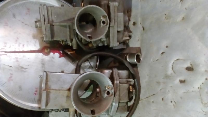

Еще в юности запал в душу этот мотоцикл, как вершина мотокроссовой техники. Читал форумы по эндуро и кросс тематике и все больше и больше хотелось купить его. К тому же CR500 на всех форумах советуют новичкам).Так получилось , что продал CRM и случайно увидел объявление о продаже 500.Договорились с продавцом и вот мопед у меня в гараже.Взял не глядя. Никогда не думал, что я не умею заводить мотоцикл). CRMы (а их у меня было 3) заводились в любом положении силой мысли. А здесь надо кик подвести в определенное положение и правильно провернуть. Мот беднил и на холостых без подсоса были большие обороты. Т.е. был подсос воздуха . Так как сальника генера не было , решил посмотреть карбюратор , манифольду , лепесток, тем более что под лепестком торчали самодельные прокладки.Когда снял лепепесток увидел треснутый поршень и решил сразу разобрать двигатель для деффектовки. Заказал поршень и колено с подшипниками и прокладками.
