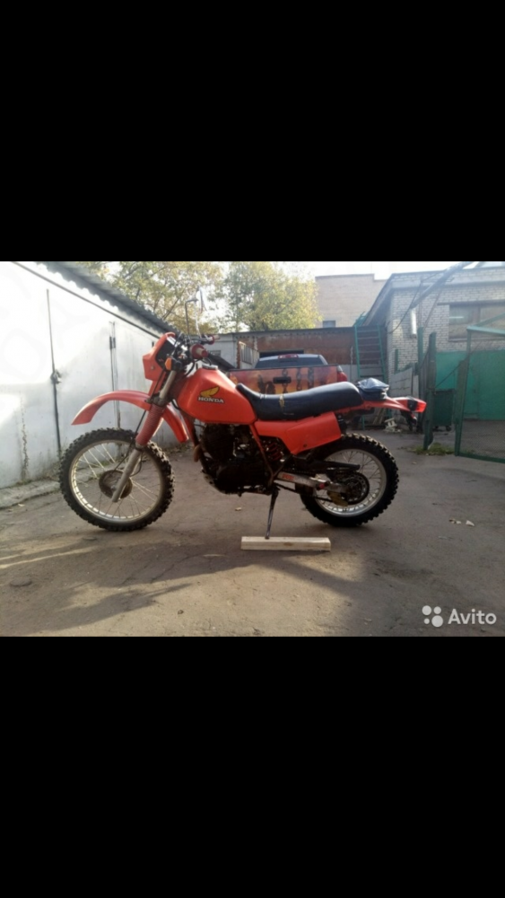

Здравствуйте! Удалось решить проблему? Купил точно такой же мотоцикл, но в птс стоит что это xlr 250... Походу Вы единственный человек, который может объяснить мне какой мотоцикл я всё-таки купил:))

Приветствую собрат)
Да, мотоцикл ты купил под названием Honda XLX250R выпускался он с 83 по 84 года, что бы не писали в ПТС). Мотоцикл хороший, с запчастями проблема конечно.
Спрашивай если есть вопросы, с радостью отвечу)

Огромное спасибо! В птс написано что он 1986 года, очень странно... Вопросов пока не много:) У меня сопливит головка, стучат клапана и очень много чего по мелочи.. Делать буду его весной. Ближе к лету. Но хотел начинать запасать запчасти. Должны оба карбюратора к Баку подсоединены? За глупые вопросы простите... С такой техникой связываюсь впервые, но опыт переборки техники есть, правда советской и 2т;) Взял его потому что было дёшево для xlr.. 65 тыс. Так как я студент больше физически не мог отдать)) Выбирал между однолетним Китаем и этим чудом. Буду пользоваться вашими "мотолайфхаками" Так что выкладывайте, если есть что будет! Вопрос такой, где берете на него запчасти?
