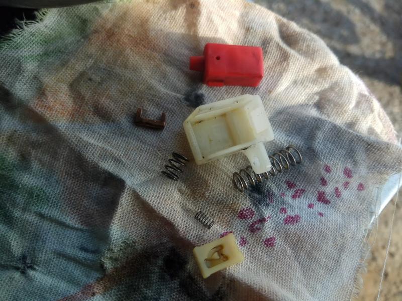

Сначала разобрал пульты и обслужил их. Нарекания были в тугом переключателе поворотников, заедающем переключателе зажигания, и невнятно работающем концевике сцепления.
Проливал всё 8047 LIQUI MOLY. Литолу и прочей хрени, притягивающей пыль, я не доверяю.

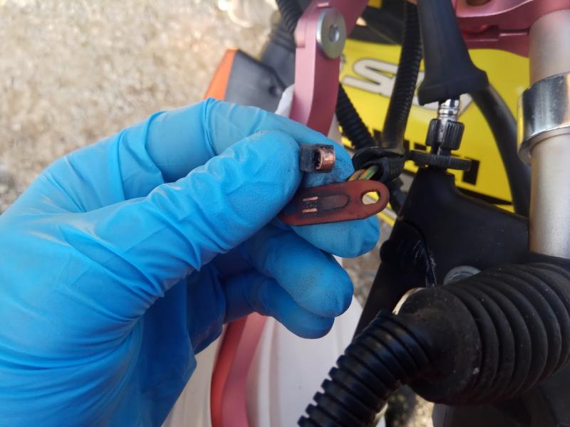

Совершенно ублюдский датчик сцепления... Обслужить - обслужил, но буду думать над заменой на нормальный концевик.
Вот выключатель зажигания, который не хотел отдаваться назад
Разобрал его на молекулы! ))) Теперь работает чётенько

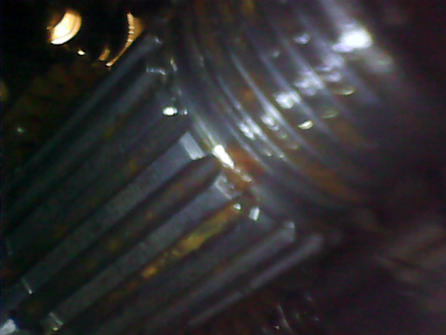

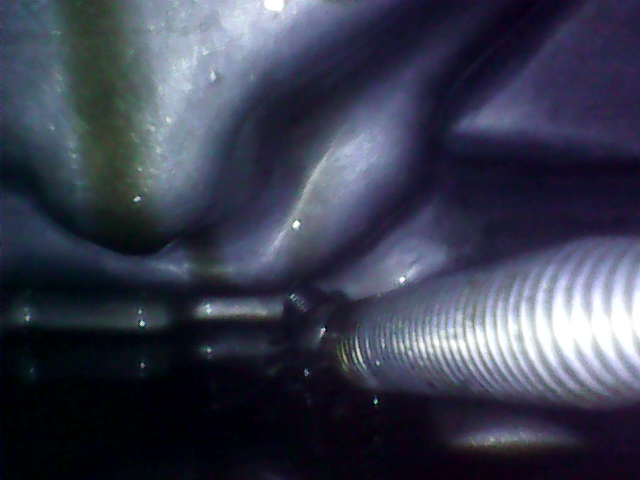

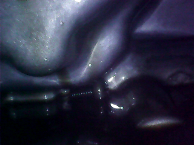

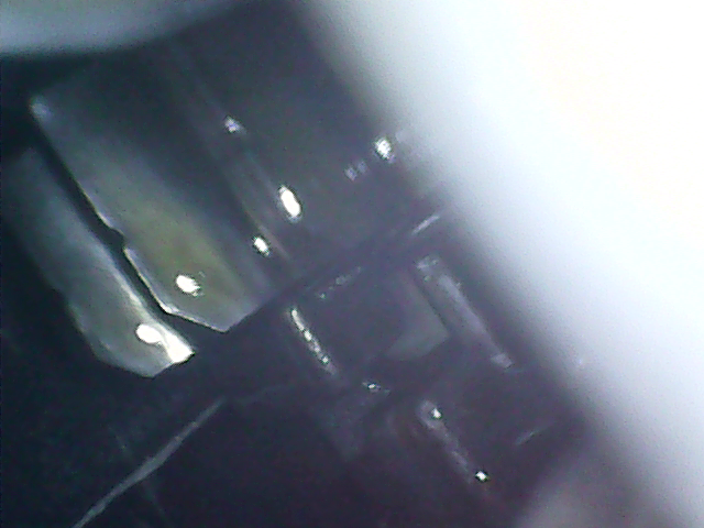

Пользуясь случаем, т.е. раз уж размотал эндоскоп, решил осмотреть (насколько получится) шестерни кпп.
Тыкал без системы. Внутри очень много перемычек, голова эндоскопа довольно длинная и неудобная... Чем богаты.
Норм
Шик
Для того, чтобы это увидеть, эндоскоп не нужен был, я просто на него сфотографировал уже. Это первичный вал, вернее его конец, на котором сидит корзина. Судя по ржавчине, вал менян и был взят с мотора, который какое-то время провёл, беспрепятственно общаясь с атмосферой.

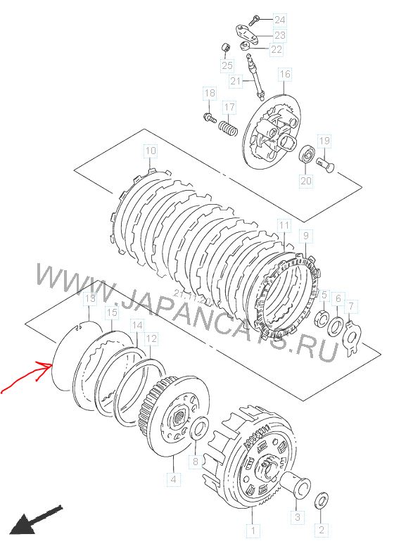

Ну вот и здравствуйте
Сложно судить, что именно это за шестерня. Она сидит на первичном валу, судя по пути прохождения эндоскопа - это первая шестерня на валу, а это пятая передача ))) Которую типа меняли.
Короче, сиськи мять не стоит. Вердикт - сердце на стол! Полный разбор! Яху! ))) Зимой скучать не придётся. Ну и суета с шестерёнками вероятнее всего будет. Насчёт изменения ПЧ - пока не знаю, нужно смотреть. Но то, что отправлю родные шестерни на "просчёт" - это да.

- - счастливый   Ну что... Выкроил время, осуществил первый продукт...   21.11.2017, 23:47
|- - Куб   Цитата(счастливый @ 21.11.2017, 23:47) По...   22.11.2017, 12:37
- - Huandi   Цитата(счастливый @ 22.11.2017, 1:47) Вот...   22.11.2017, 2:32
- - Lenny   Жесть ! Иногда когда пишут что при осмотре мот...   22.11.2017, 8:55
- - счастливый   Цитата(Huandi @ 21.11.2017, 23:32) Подсос...   22.11.2017, 9:47

- - Huandi   Это явный обман со стороны продавца - мотор собрал...   27.11.2017, 5:20
- - Lenny   Да, если с КПП понятно что сборка лишь бы все рабо...   27.11.2017, 6:39
- - alite3000   да-а... попадос! Коленвал, распредвал хоть жив...   27.11.2017, 7:08
- - счастливый   Цитата(car-bon @ 26.11.2017, 23:16) ...   27.11.2017, 11:07
- - Huandi   Я покупал у Fridrich горшок под планируемые 790cc ...   27.11.2017, 12:35
- - Huandi   Цитата(koshey- @ 27.11.2017, 14:51) ...   27.11.2017, 15:03
- - счастливый   Цитата(Huandi @ 27.11.2017, 9:35) Я покуп...   27.11.2017, 16:13
