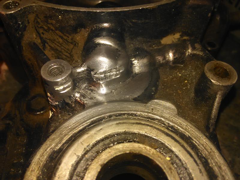

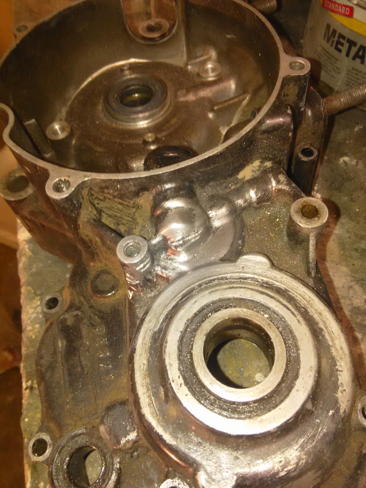

1) Протерт картер цепью. Было замазано хол. сваркой. Возможно это хорошо заварить и стоит это делать? Или замазать и не париться по этому поводу?

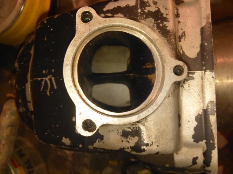

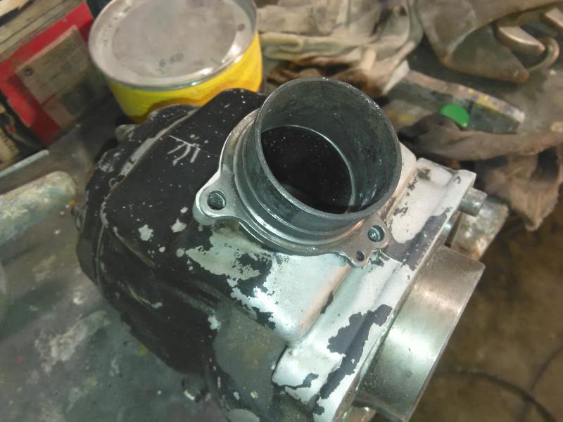

2)На цилиндре, где крепится выхлопной патрубок , сорвана резьба. М6. И разбиты отверстия .Заварить их и нарезать резьбу заново? Или может какой другой вариант предложите?
Аргонщик. Но только действительно что б мастер своего дела, иначе сваркой в этом месте лучше не трогать и ремонтить поксиполом. В Питере я например знаю куда с таким обратится, ищи у себя в городе таких же уже знающих. wink.gif
2) На цилиндре, где крепится выхлопной патрубок , сорвана резьба. М6. И разбиты отверстия .Заварить их и нарезать резьбу заново? Или может какой другой вариант предложите?
тут проще простого. вариантов два:
ремонтные шпильки м8-м6 с пересверловкой отверстия на м8.
вклейка шпилек м6 на хорошую эпоксидку класса "холодный металл"
