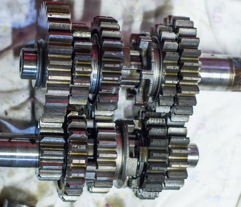

КПП
оно же крупно

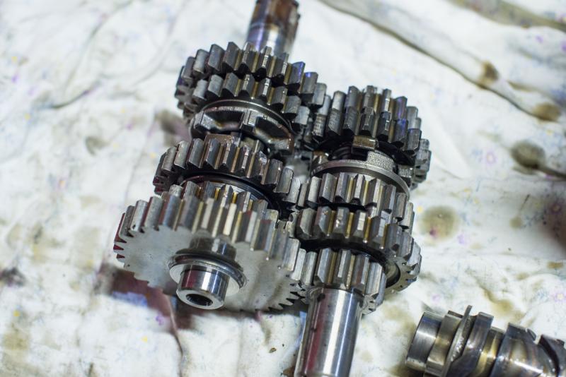

Как видно, ведущая 5-я - всё, ведомая 5-я немного, но в задирах.
Ведомой 3-й писец. При этом ведущая 3-я как новая.
Это почти пуля в пулю. На прошлой неделе были заказаны шестерни 3-й и ведущая 5-я. Видимо, дозакажу ведомую 5-ю

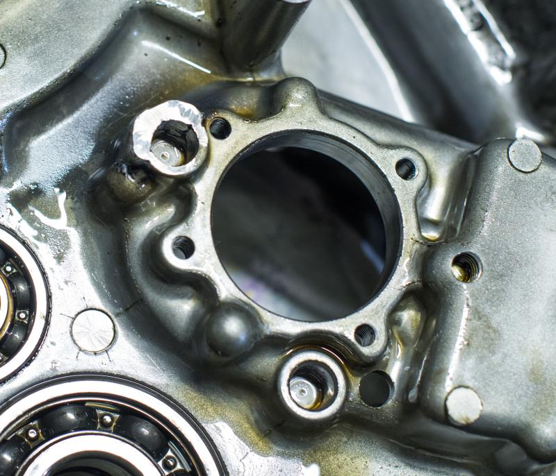

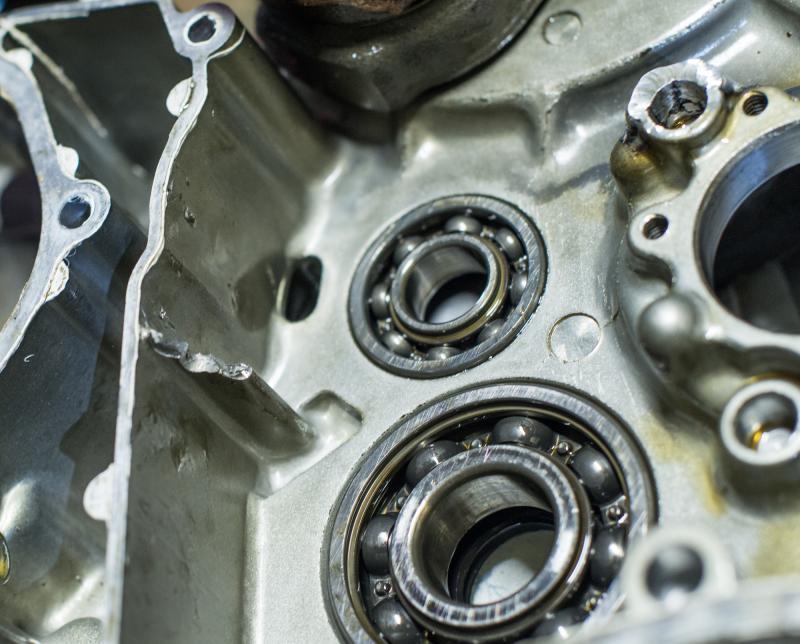

Локальный Сталинград, видать, был. Посадочные под одну из осей вилок наварены
Сами вилки, как думается, меняны. На них ни задиров, ни следов наплавки.

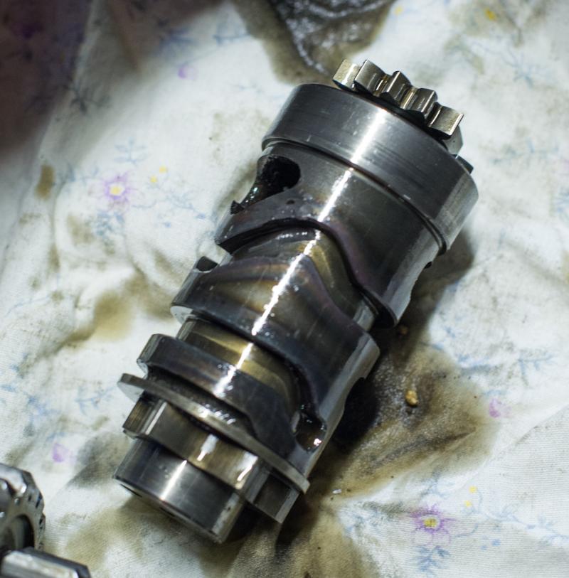

Копирному валу наплавляли дорожку. Вот думаю, менять его? Вроде гладко там...

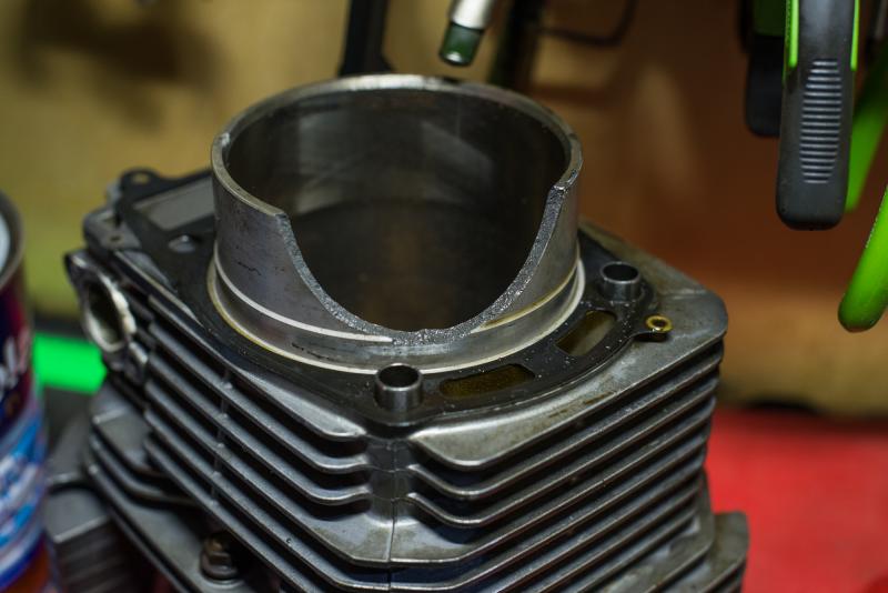

Скажите, что на это можно забить, а? Вижу, что кольца поршня до края не достают, но, блин...
