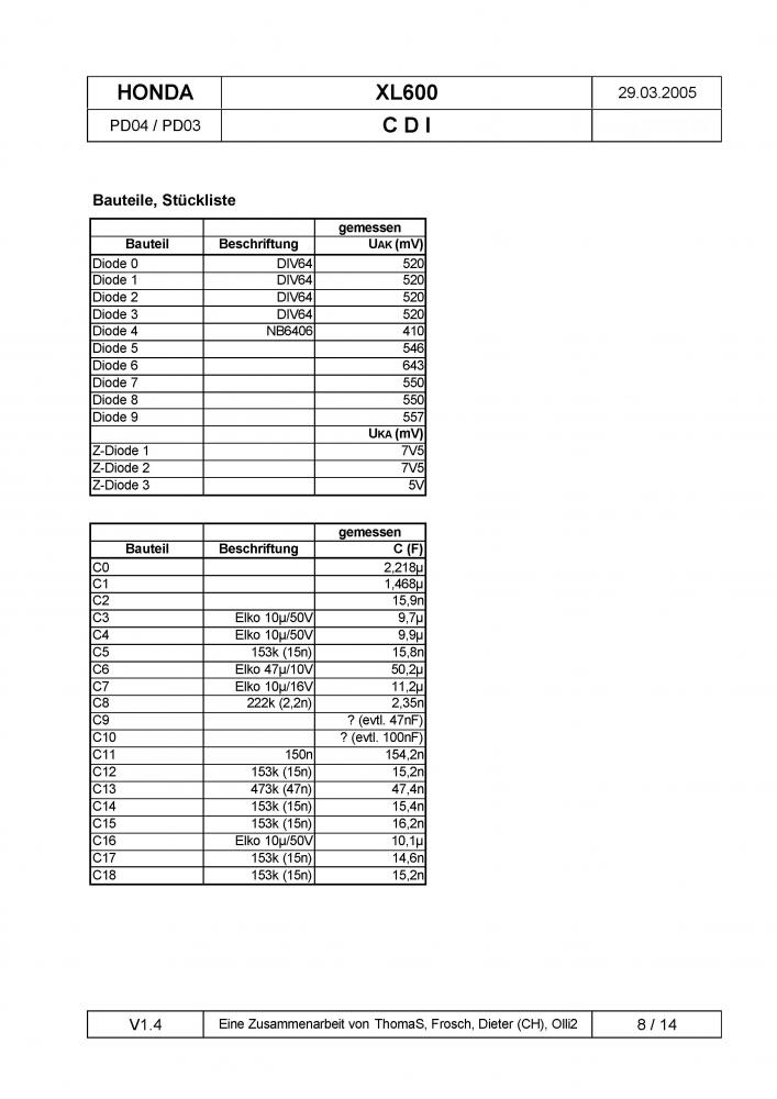

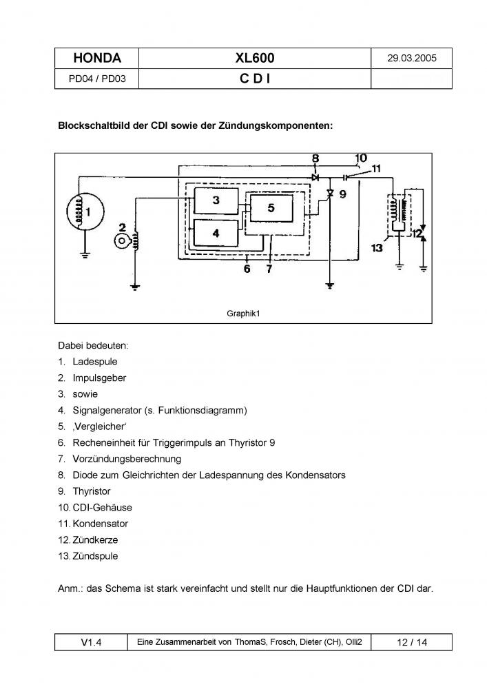

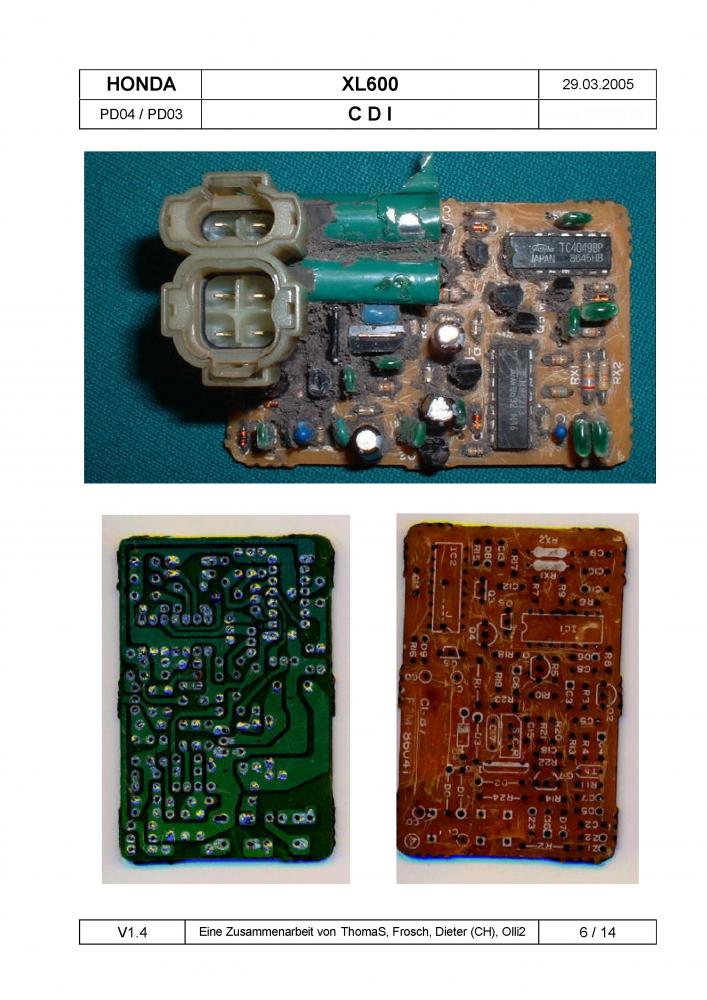

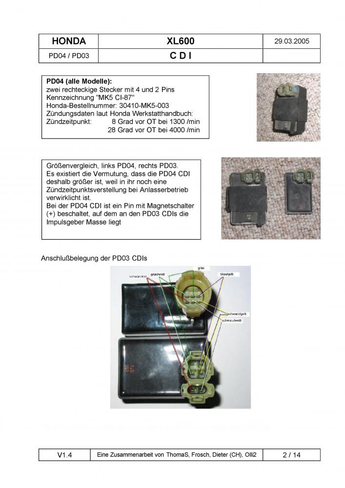

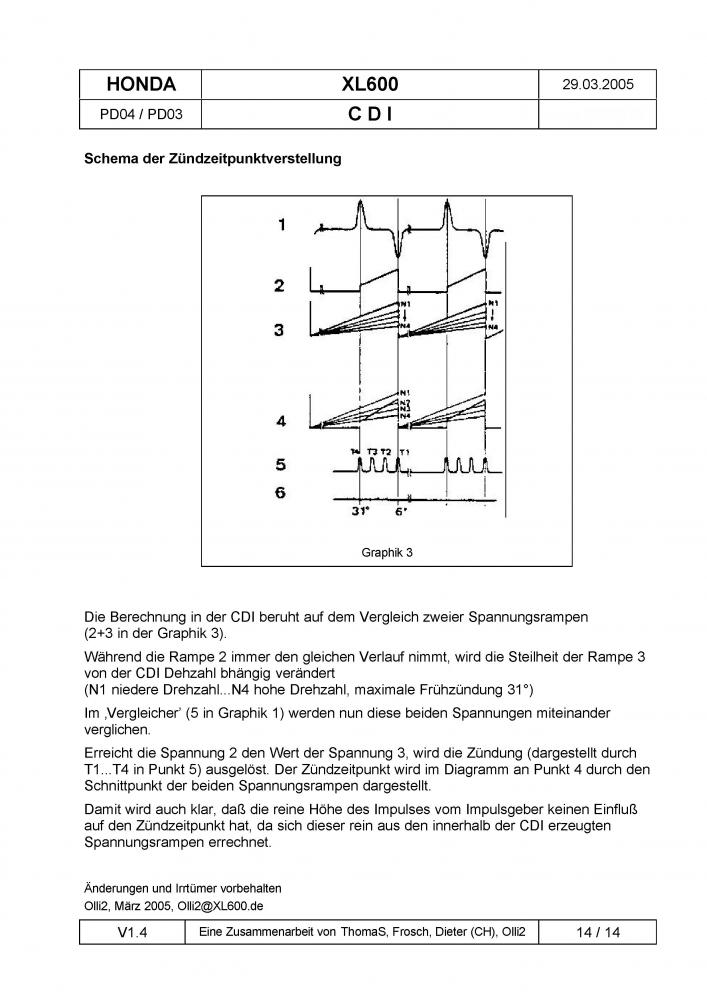

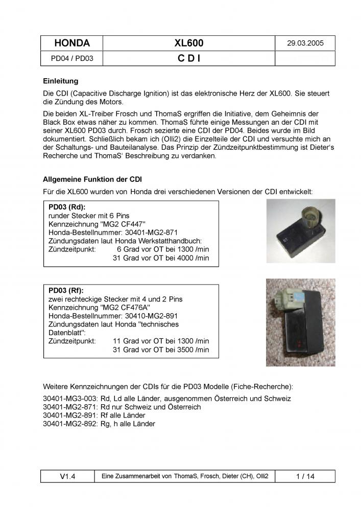

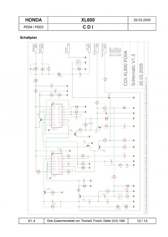

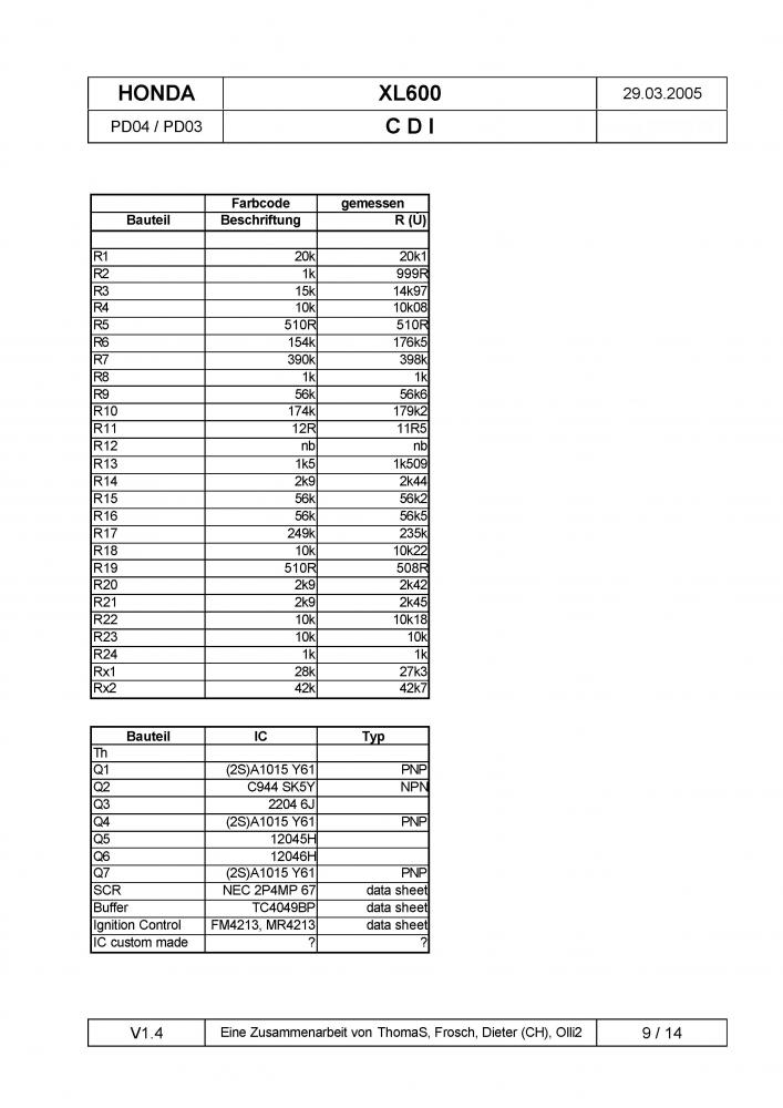

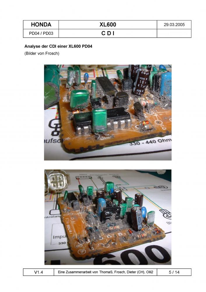

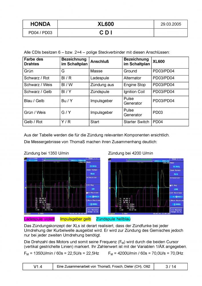

По коммутаторам есть такое, может пригодится умным людям
