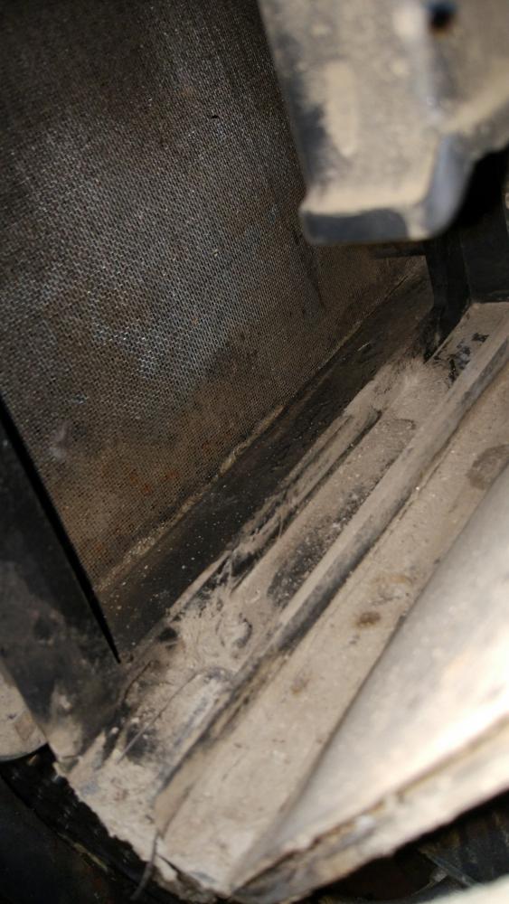

Здравствуйте! Как регулировать клапана? Если там не под отвертку!?
Кстати вот что было в боксе фильтра
