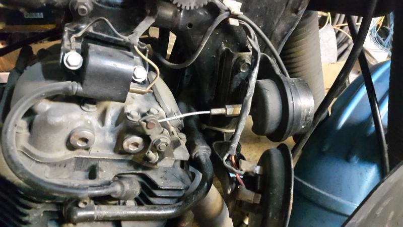

Электромеханический декомпрессор- ничоси! На др650 он же как на джебеле?

- - Rico   Электромеханический декомпрессор- ничоси! На д...   10.12.2017, 19:40
|- - koshey-   Цитата(Rico @ 10.12.2017, 16:40) Первый з...   11.12.2017, 1:36

- - BETEP555   добро пожаловать в ряды рукоприкладывателей! ...   12.12.2017, 16:40
|- - Rico   Цитата(BETEP555 @ 12.12.2017, 18:40) добр...   12.12.2017, 21:32
|- - Lenny   Цитата(Rico @ 12.12.2017, 18:32) Через лю...   12.12.2017, 22:40
|- - Rico   Цитата(Lenny @ 13.12.2017, 0:40) Интересн...   12.12.2017, 22:50
|- - Rico   Цитата(Lenny @ 13.12.2017, 0:40) Интересн...   13.12.2017, 23:26
|- - koshey-   Цитата(Rico @ 13.12.2017, 20:26) Кстати, ...   14.12.2017, 0:44
|- - Rico   Цитата(koshey- @ 14.12.2017, 2:44) Н...   14.12.2017, 1:05
- - Lenny   Автоматический лучше. У вас просто он завязан с кн...   12.12.2017, 23:16
- - BETEP555   нафик трос, нафик ручку. на самой головке к валу д...   13.12.2017, 8:14

- - Rico   И так- сегодня снял клапанную крышку, левую крышку...   13.12.2017, 21:46
- - zeiss   Это же остатки сепаратора от какого-то подшибника....   13.12.2017, 22:06
|- - Rico   Цитата(zeiss @ 14.12.2017, 0:06) Это же о...   13.12.2017, 22:15
|- - Lenny   Цитата(Rico @ 13.12.2017, 19:15) Точно, д...   13.12.2017, 22:39
- - BETEP555   я представляю себе грохот двигателя, в котором раз...   14.12.2017, 2:11
