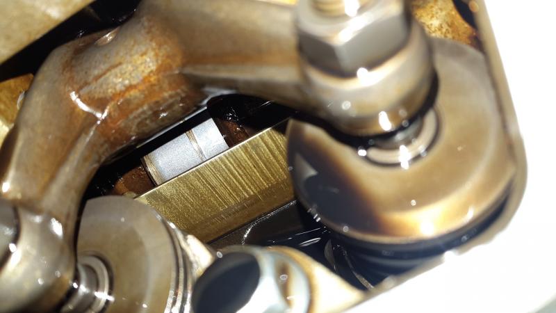

Сегодня воткнул в ступицу подшипники генератора от калины предварительно заменив в них смазку. Маркировка точно такая же. Замерял компрессию- кажет 13 очков (норма 12-16) стоит отметить что клапана зажаты, может быть после регулировки вырастет.
Через лючек узрел впускной кулачок. Интересно откуда такой странный износ.
Lenny
сообщение 12.12.2017, 22:40
Сообщений: 1162
Регистрация: 8.3.2014
Интересно а как реализован механизм декомпрессии ? Т.е. автоматического декомпрессора как бы нету совсем ?
Впускные клапана одним коромыслом оба, и выпускные так-же ? Тогда да, если декомпрессор бы поставили автоматический, то он бы сразу два клапана выпускных приоткрывал. А надо один.
Так-то кулачек норм. Блестит. А износ......пока не разберешь сложно утверждать что это какой-то износ. Да и учитывая ширину кулачка, не критично.

- - Rico   И так- сегодня снял клапанную крышку, левую крышку...   13.12.2017, 21:46
- - zeiss   Это же остатки сепаратора от какого-то подшибника....   13.12.2017, 22:06
|- - Rico   Цитата(zeiss @ 14.12.2017, 0:06) Это же о...   13.12.2017, 22:15
|- - Lenny   Цитата(Rico @ 13.12.2017, 19:15) Точно, д...   13.12.2017, 22:39

- - Frig@te   Я рокеры не изношенные разве? По фото кажется, что...   14.12.2017, 19:57
|- - Rico   Цитата(Frig@te @ 14.12.2017, 21:57) Я рок...   14.12.2017, 19:59
|- - Frig@te   Цитата(Rico @ 14.12.2017, 19:59) Рокеры и...   14.12.2017, 20:50
|- - Rico   Цитата(Frig@te @ 14.12.2017, 22:50) Если ...   14.12.2017, 22:05
|- - Lenny   Цитата(Rico @ 14.12.2017, 19:05) Наверно ...   14.12.2017, 23:20
|- - plastilinko   Цитата(Rico @ 14.12.2017, 22:05) Сегодня ...   15.12.2017, 14:13
|- - Rico   Цитата(plastilinko @ 15.12.2017, 16:13) К...   15.12.2017, 14:36
|- - plastilinko   Цитата(Rico @ 15.12.2017, 14:36) По идее ...   15.12.2017, 15:01
|- - Frig@te   Цитата(Rico @ 15.12.2017, 14:36) Благодар...   15.12.2017, 16:43
|- - plastilinko   Цитата(Frig@te @ 15.12.2017, 16:43) мот с...   15.12.2017, 16:48
|- - Frig@te   Цитата(plastilinko @ 15.12.2017, 16:48) Н...   15.12.2017, 16:52
|- - plastilinko   Цитата(Frig@te @ 15.12.2017, 16:52) 70км ...   15.12.2017, 17:13
|- - Frig@te   Цитата(plastilinko @ 15.12.2017, 17:13) Т...   15.12.2017, 17:27
|- - plastilinko   Цитата(Frig@te @ 15.12.2017, 17:25) У мен...   15.12.2017, 17:28
|- - Frig@te   Цитата(plastilinko @ 15.12.2017, 17:28) н...   15.12.2017, 17:31
- - Gogi63   фотки плохие, износа не видно. рокера снять и фото...   14.12.2017, 20:47
- - Frig@te   Рокеры должны быть выпуклые. Если кулачки на них в...   15.12.2017, 10:28
|- - Rico   Цитата(zeiss @ 14.12.2017, 19:24) У парня...   15.12.2017, 11:20
|- - Lenny   Цитата(Frig@te @ 15.12.2017, 7:28) Распре...   15.12.2017, 17:20
- - Frig@te   Сфоткай рокеры сбоку.   15.12.2017, 12:35
- - Frig@te   Я бы колол и дефектовал весь мотор. Сколько сюрпри...   15.12.2017, 14:33

- - Gogi63   Если есть задиры, то значит в масло попадали тверд...   15.12.2017, 16:25
|- - Rico   Цитата(Gogi63 @ 15.12.2017, 18:25) PPS ка...   15.12.2017, 17:15
|- - plastilinko   Цитата(Rico @ 15.12.2017, 17:15) алюминие...   15.12.2017, 17:20
|- - Gogi63   Цитата(Rico @ 15.12.2017, 14:15) В целом ...   15.12.2017, 22:49
|- - Rico   Цитата(Gogi63 @ 16.12.2017, 0:49) Именно ...   15.12.2017, 22:53
|- - Gogi63   Цитата(Rico @ 15.12.2017, 19:53) По давле...   15.12.2017, 23:21
|- - Rico   Цитата(Gogi63 @ 16.12.2017, 1:21) И да, п...   15.12.2017, 23:27

- - Rico   Снял распред. Под ним обнаружил несколько маленьки...   15.12.2017, 18:24
- - plastilinko   Вот это уже задиры пошли, одно не понятно - почему...   15.12.2017, 18:27
- - Huandi   Там и другой вал сверху тоже бьет.   15.12.2017, 21:09
|- - Frig@te   Цитата(Huandi @ 15.12.2017, 21:09) Там и ...   15.12.2017, 21:19
- - Rico   Хотя бы горшок без задиров.   15.12.2017, 22:40
|- - Gogi63   Цитата(Rico @ 15.12.2017, 19:40) Хотя бы ...   15.12.2017, 23:02
|- - Rico   Цитата(Gogi63 @ 16.12.2017, 0:58) Ну, есл...   15.12.2017, 23:03
- - миня маслов   Цилиндр вроде живой (по фото так сказать сложно)но...   15.12.2017, 22:45
- - Lenny   Ну его и расточить недолго. Этож не никасиль. По п...   15.12.2017, 22:53
