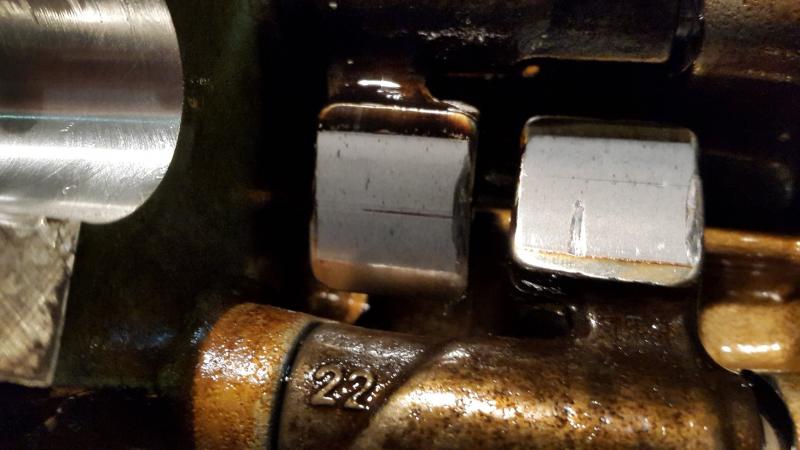

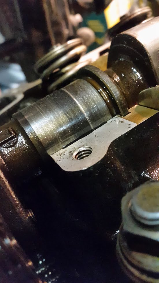

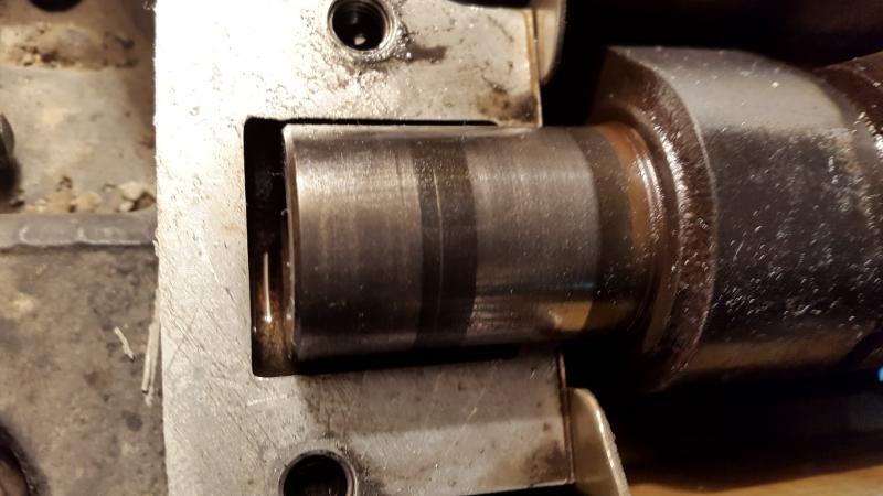

Сделал несколько фоток крупнее, на сколько позволяет мой старенький телефон. Подумал- разве у нас не восстанавливают головы (всякие нано напыления, и тд) чтоб это было действительно надежно и на долго?
Запилил божественную схему. Сколько вскрывал автомобильных моторов, но именно такого износа не помню.

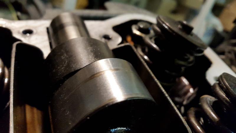

Потемневший распред. Аргемент был такой- раз он почернел значит сдох. Правда я не понимаю- если поверхность ровная, то почему сдох то?

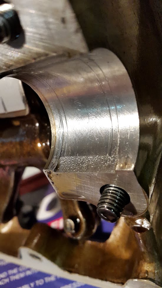

Самый вьетнам на постели крышки. в канавки можно "палец запихать"
Кулачки в целом вообще без какого либо видимого износа. Я бы сказал как новые.
Один рокер без повреждений, ступенек не чувствуется.
Измерительных приборов у меня пока под рукой нет, так что- пока только предположения.
На вопрос зачем тебе менять цепь грм? Отвечаю- цепь на звездочке просела до конца. На сколько я знаю такая цепь, не смотря на то что натяжение еще доброе подлежит замене. Если я не прав- прошу поправить.

Сегодня высвободил мотор но достать не смог. Потому что фантастически тяжело, я дрищ, спина спасибо не скажет.
Кладешь старую покрышку, на нее фанерку и пусть падает как на диван.
Распред мог типа хапнуть маслоголод и поджариться = потеря твердости на поверхностях = быстрый износ. Промерить обязательно и хорошо просмотреть чтобы еще раз не колоть мотор.
Вообще если совсем напряг с измерительным можно на радиорынке\радиоточке ну или
"вот"Для того чтоб увидеть скрытое содержимое необходимо зарегистрироваться.
У меня допустим лежит цифровой штангенциркуль с алишечки и его показания совпадают с механическим калиброванным микрометром пр-ва завода Эталон, но рекомендовать не буду вот так вот, просто у меня есть, работает, устраивает.
Благодарю. Микрометры , нутрометры и индикаторы часового типа есть, просто в другом гараже smile.gif
По идее закаленный металл становится более твердый, хрупкий. Не так?
Про маслоголод. Когда мотик стоит на подножке- давление масла ощутимо падало. когда ставишь прямо- все ок. Данная магия если я не ошибаюсь наблюдалась еще у нескольких человек с др800 клуба, но нашли ли проблему или нет я не помню.

Я думаю распред не пройдет по размерам уже. С постелями что планируешь делать?

- - Gogi63   фотки плохие, износа не видно. рокера снять и фото...   14.12.2017, 20:47
- - Frig@te   Рокеры должны быть выпуклые. Если кулачки на них в...   15.12.2017, 10:28

- - Frig@te   Сфоткай рокеры сбоку.   15.12.2017, 12:35

- - Gogi63   Если есть задиры, то значит в масло попадали тверд...   15.12.2017, 16:25

- - Lenny   Я извиняюсь. А как можно загнуть коленвал ? Щеки п...   15.12.2017, 17:44
- - миня маслов   Вообще ужас.Добый дядька со своей ценой оказался г...   15.12.2017, 18:12

|- - Lenny   Цитата(plastilinko @ 15.12.2017, 15:22) Н...   15.12.2017, 22:32
|- - миня маслов   Может кажется?Там и балансирный вал бьет.? Ужасс....   15.12.2017, 22:33
- - Rico   Снял распред. Под ним обнаружил несколько маленьки...   15.12.2017, 18:24
- - plastilinko   Вот это уже задиры пошли, одно не понятно - почему...   15.12.2017, 18:27
- - Huandi   Там и другой вал сверху тоже бьет.   15.12.2017, 21:09

- - Rico   Хотя бы горшок без задиров.   15.12.2017, 22:40
|- - Gogi63   Цитата(Rico @ 15.12.2017, 19:40) Хотя бы ...   15.12.2017, 23:02

- - миня маслов   Цилиндр вроде живой (по фото так сказать сложно)но...   15.12.2017, 22:45
- - Lenny   Ну его и расточить недолго. Этож не никасиль. По п...   15.12.2017, 22:53
