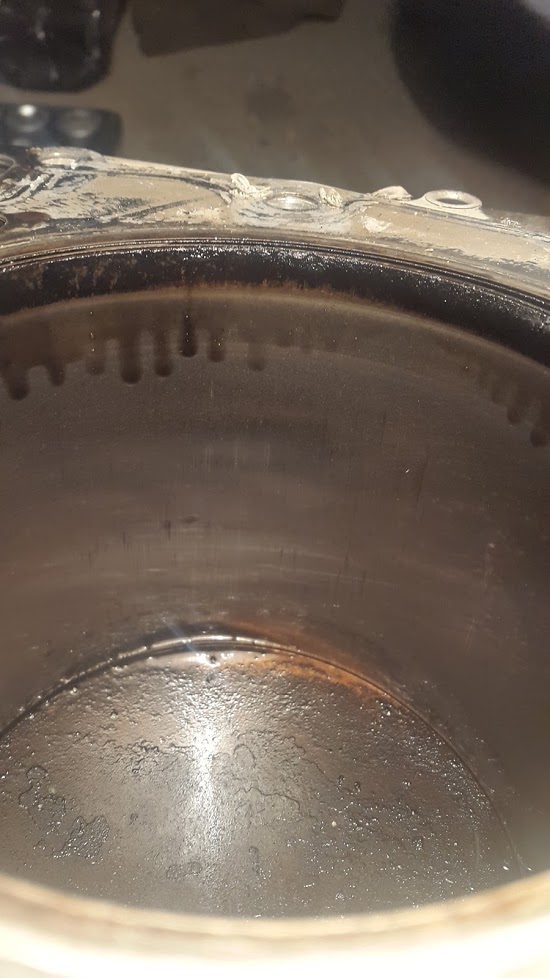

Хотя бы горшок без задиров.
Gogi63
сообщение 15.12.2017, 23:02
Сообщений: 428
Регистрация: 19.10.2011
Мотоцикл: SUZUKI DR800, SUZUKI DR650SE
Ну, если нутромера нет, то необходимо хотя бы отмыть верхнюю кромку от нагара и провести ногтем спереди и сзади в верху цилиндра на предмет ступеньки, и станет ясно есть ли износ.
Зазоры в замках колец померить, тоже будет не лишним.
Все это можно сделать без затрат на дорогой измерительный инструмент.
На прокладку алюминиевую кто-то навалил непонятного герметика, этого делать не стоит. если собираешься использовать её второй (третий.. десятый) раз, то очисти и просто покрась тонким слоем краской из балончика, если есть возможность то термостойкой она меньше прикипает и легче после удаляется.
Цитата(Lenny @ 15.12.2017, 19:53) *
Ну его и расточить недолго. Этож не никасиль. По правилам так цилиндр не измеряется......на глаз ).
Да, на 800ку есть еще два ремонтных размера поршней колец.
По правилам - да, на глазок это хня. Но мы же здесь диагноз по фоткам ставим, по цвету судим о замене или ремонте. Так что это минимум который он мог бы сделать перед тем как выложить фотку грязного цилиндра с подписью - задиров нет.

- - Rico   Хотя бы горшок без задиров.   15.12.2017, 22:40
|- - Gogi63   Цитата(Rico @ 15.12.2017, 19:40) Хотя бы ...   15.12.2017, 23:02
|- - Rico   Цитата(Gogi63 @ 16.12.2017, 0:58) Ну, есл...   15.12.2017, 23:03
- - миня маслов   Цилиндр вроде живой (по фото так сказать сложно)но...   15.12.2017, 22:45
- - Lenny   Ну его и расточить недолго. Этож не никасиль. По п...   15.12.2017, 22:53
