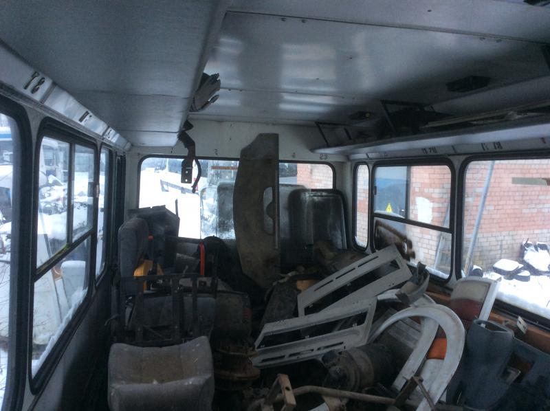

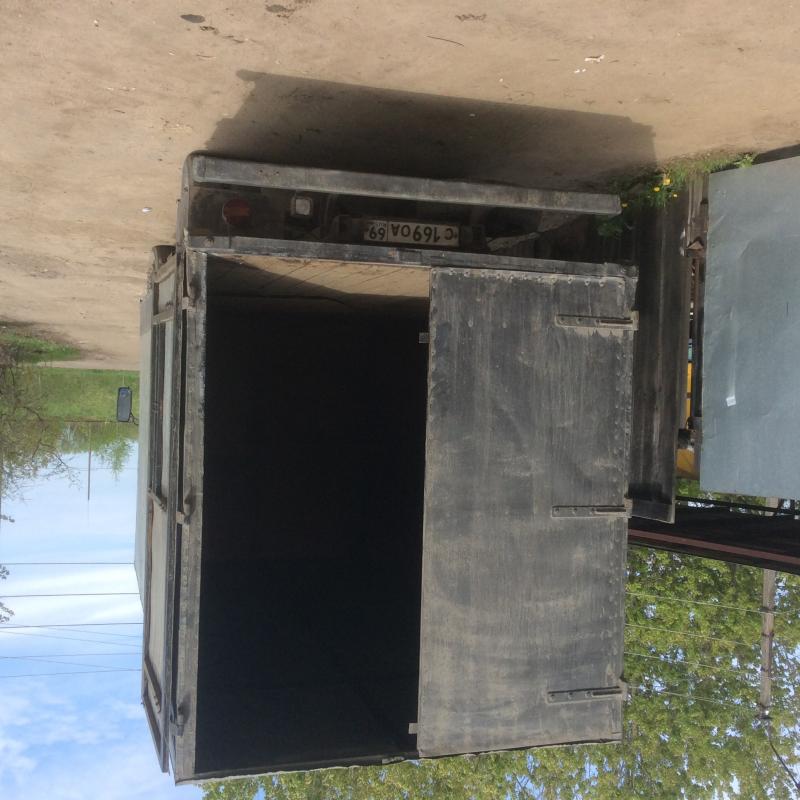

Вчера случайно вспомнил про Т2,его будка идеальный полигон для отработки компановки 5х2,2х2,4 м.картон для макетирования листовой есть в изобилии.у соседей есть несколько списаных голаз4244,думаю можно их будет пощипать(окна,двери,прочие компоненты)или целиком отпилить полавтобуса))
