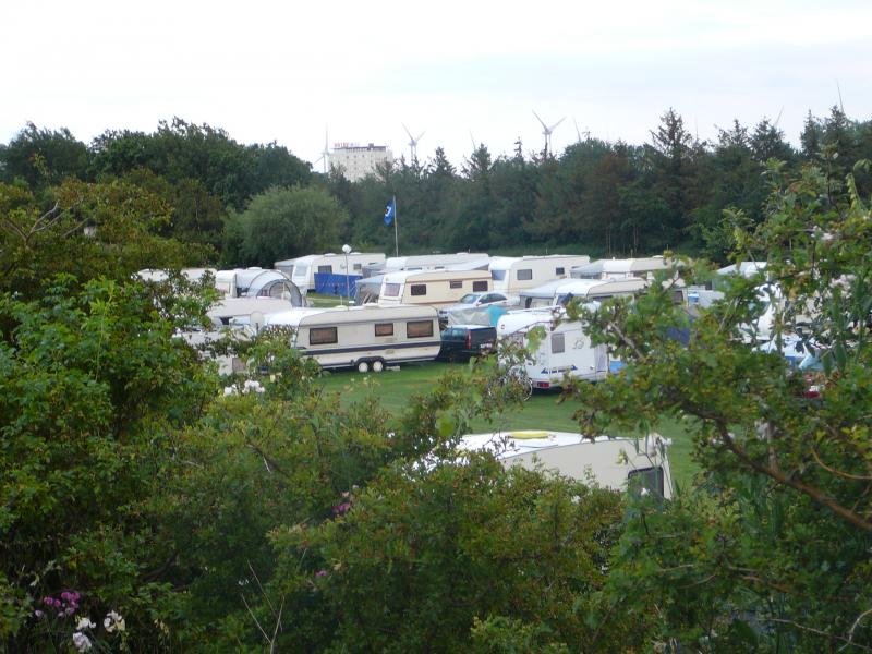

пришлось как то по пользоваться "дом прицеп" офигенно понравилось. для троих было достаточна места, душ, плита, электричество ...
но да, нужна подходящая машина для его таскания. но зато когда не нужен "дом прицеп" оставил его, а машина поехала.
европа "вся" так катает по европе ...
