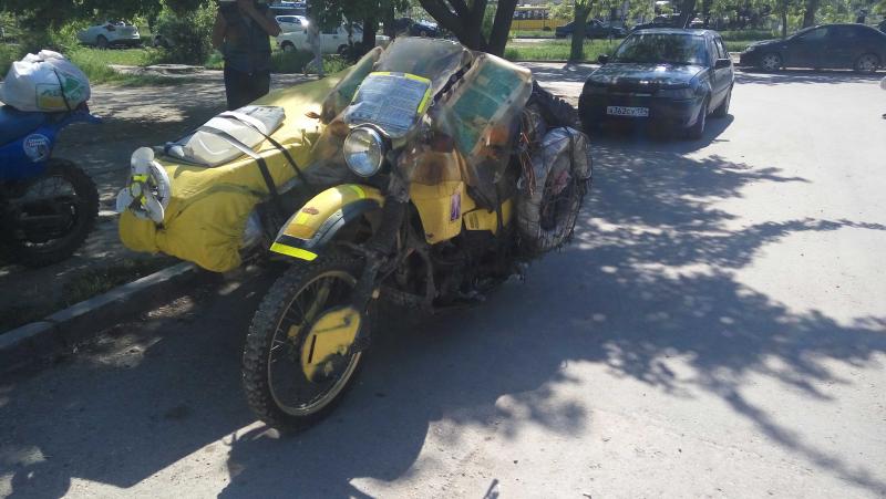

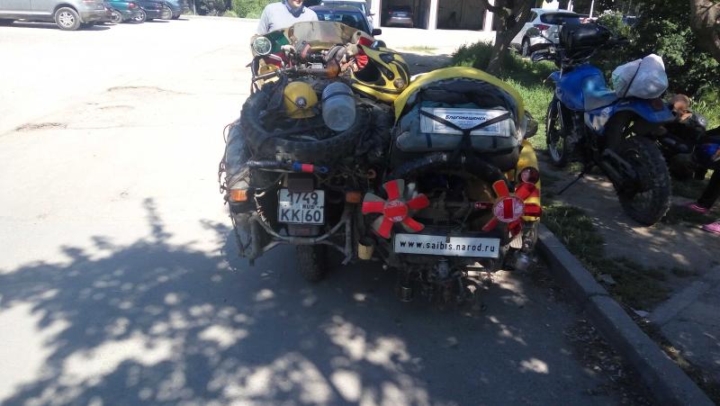

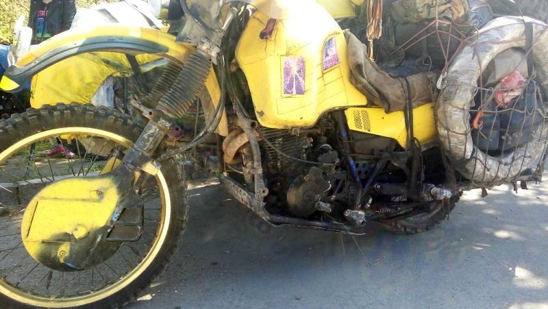

встретил я как-то давеча одного человека, который проехал, по моим меркам, далеко и долго. И технарь он при этом высокой пробы (там всякие разряды токарки, фрезеровки и др.)/ звать его Наделяев Анатолий (или SAIBIS)
так вот по его заверениям (от 17.05.2017), на его тенере поршень от газели стоял.
на мой вопрос "как влез высоковат-же?" ответил что пришлось срезать практически по верхнее кольцо. так он и ездил с двумя кольцами и тонким днишем поршня, может и сейчас так ездит...
такое выражение "мотоцикл дорогое удовольствие" не совсем верно на мой взгляд. так можно сказать практически про все в этом мире ( и билеты и техника и услуги и даже отношения) пока не знаешь весь ассортимент и чем (или кем)) можно заменить.
Так вот я как раз и ищу чем в нашей технике можно заменить дорогие детали на не дорогие, или улучшить практически бесплатно, или отремонтировать своими силами (бюджетно), и после этого тестирую в достаточно жестких условиях. И естественно выкладываю информацию, что у меня получилось.
Очень надеюсь что мой опыт и огромное количество человеко-часов smile.gif ,во время не всегда удачных попытках приделать неприделываемое, кому нибудь еще будут полезны...
фотки тенеры с газелевским поршнем, там у него конечно много всяких необычных технических решений (как и у меня) но сейчас не об этом smile.gif
