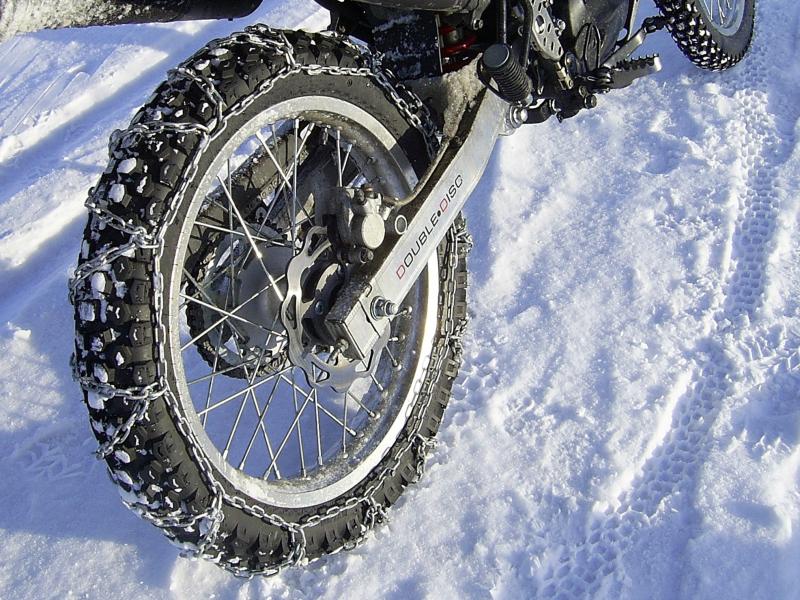

Зима уже почти наступила и хочется обеспечить моту максимальное сцепление с дорогой за минимальные деньги... Наткнулся на пару интересных фоток. Возникли некоторые вопросы - нужна ли такая приблуда, где ее достать, сколько сие добро стоит и не порвет ли оно мне спицы?

Пользовалось зимой 5 сезонов. но пробег за всё время не очень большой, в пределах 1500км.
На асфальте стирается быстро, поэтому после первой поездки более на него старался не выезжать. Хотя едет нормально. Крепить сложнее чем казалось вначале, поэтому вешал в начале зимнего сезона и снимал в конце.
Проходимость по сравнению с просто кендой 270 - как земля и небо. Цепь гребёт даже на плотном льду, хотя если лёд не горизонтален, то тенет под уклон. Кроме тога она и на плотном снегу грести помогает так как колесо в общем-то лысое.
Переднее колесо зашиповал сверлоконечными саморезами торчащими на 5мм. Шипы на льду держат на порядок лучше. На снегу почти не работают. На каше по ледяной колее - до льда могут и не достать, соответственно езда цыпочках.
Как-то так. В этом году похоже не буду зимой выезжать: 25км кольцо марафона уже оскомину набило. Кроме того одному скучно, а компании зимой нет. Уже не первый год думаю над лыжей и гусянкой к моту.
