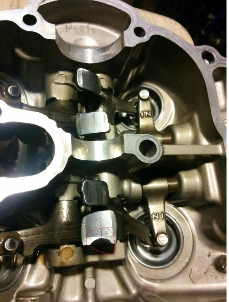

1. Фото натяжителя цепи! Цепь под замену как я понимаю?
2. Фото рокеров.Ногтем выработка вроде не чувствуется.

Менять цепь надо.

Цитата(arapov_stepan @ 26.1.2018, 17:20) *
Менять цепь надо.
давно надо и не только цепь,но и звёзды.А где кусок от правого рокера? Без него у тебя декомпрессор не работает.Стартеру наверно тяжко было?
А что декомпрессор активируется только уголком этого рокера?Такое чувство что он не выломан, а выточен! Надо распред скинуть , чтобы глянуть что там с декомпрессором!
там не просто уголок,а как-бы ступенька была.будь внимателен,под распредвалом плунжер с пружинкой непролюби.
