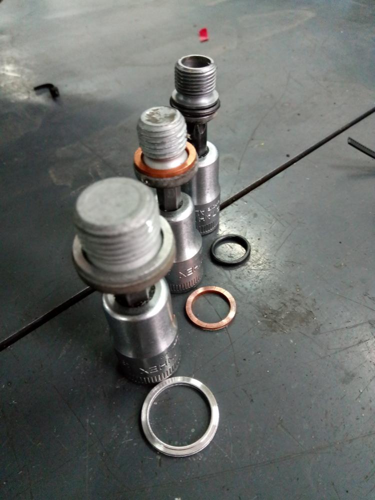

Продолжим. Ставим мот, крепким что бы не упал, подставляет тазик, и используя 8 шестигранник, и спец ключ, сливаем масло, и снимаем масляный фильтр.
Пока сливается масло отворачивается пять болтов и снимаем заднее колесо, используя 6 шестигранник и 45 торекс, откручиваем заливную, потом сливную пробки угловой передачи, и спускает масло.
Меняем уплотнительные кольца.

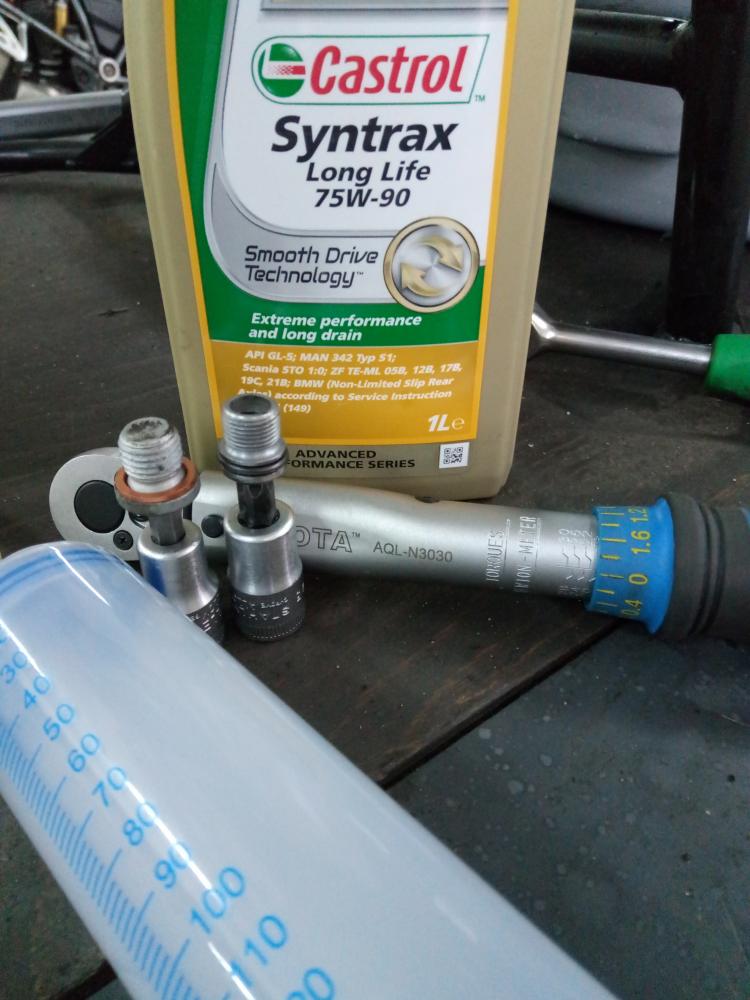

Закручиваем сливную пробку картера, момент 32 n/m, и масляный фильтр 11 n/m, заливаем 4 литра масла.
Используя большой "баян", предварительно закрутил сливную пробку угловой передачи, момент 20n/m, заливаем 180мл рекомендованного масла, закрываем пробку. Момент 20 n/m.

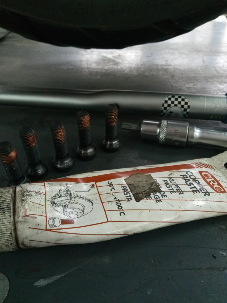

Ставим на место заднее колесо. Смазываем болты смазкой, момент 60 n/m.

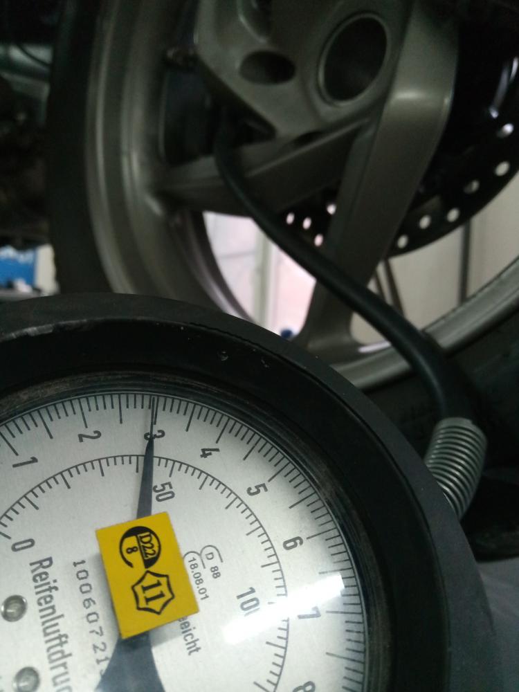

Меняем тормозную жидкость, и начинаем колеса. 2.5/2.9 где то была фотография с мальчиком и девочкой, у кого то крышу снесло. smile.gif))
