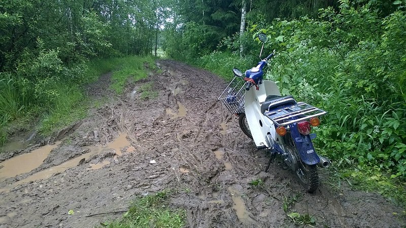

Скутеретта - это скорее неприхотливый транспорт ,что бы добраться по грунтовой дороге из пункта А в пункт Б, каких то спортивных и внедорожных амбиций от неё ждать не стоит! wink.gif На рыбалочку потихоньку можно на ней добраться,за грибами и ягодами. Такой пенсионерский транспорт с шикарным багажником. Жестить на ней не стоит,не для того она=).
ТовнМате надо брать в хорошем состоянии. В ту же ХондаКаб ,если родной движок навернётся можно спокойно воткнуть движок на 110 кубов от Альфы,Вираги и других кабоподобных. Стоит он всего 15000 рублей(новый). И получается у тебя новый движок 110 кубов в Джаповской ходовке ХондаКаб.
Делали уже так,он встаёт по креплениям. Динамика хорошая и надёжность этого пихла удовлетворительная, вся Россия на этих альфах ездит,в каждом селе и деревне запчастей как грязи и по копеечным ценам. На таком аппарате можно смело в дальняк гнать=))) wink.gif cool.gif biggrin.gif Так что выбрось ты скутеретту из головы=)
Для навыков внедорожной езды я б такую хреновину купил,тема просто ОГОНЬ!!!!
