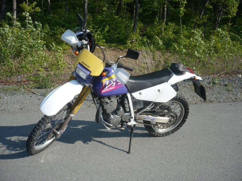

Anderrey
сообщение 8.2.2018, 13:44
Сообщений: 3813
Регистрация: 3.9.2014
Мотоцикл: Honda Super Cub C50
Цитата(Erethizon @ 8.2.2018, 8:31) *
Хай!
Купил я себе для крыма и путешествий ДР250р.
катаюсь. мучаюсь с прямотоком. расход 5. ну посмотрим... а пока нашел и скопировал микрофиши. сохраню тут, может пригодится кому. тоже оказалось редкий мот
https://www.impex-jp.com/catalogs/moto/suzu...-68042-040.html
А почему мот редкий? таких Djebel250 ,,редких,, мотов полно, даже на шапке сайта изображен spiteful.gif

Так у тебя рама SJ45A или нет? На фотке мой ДР, тоже 95 год, все запчасти кроме карба естественно - джебел 96-2008 годы.
