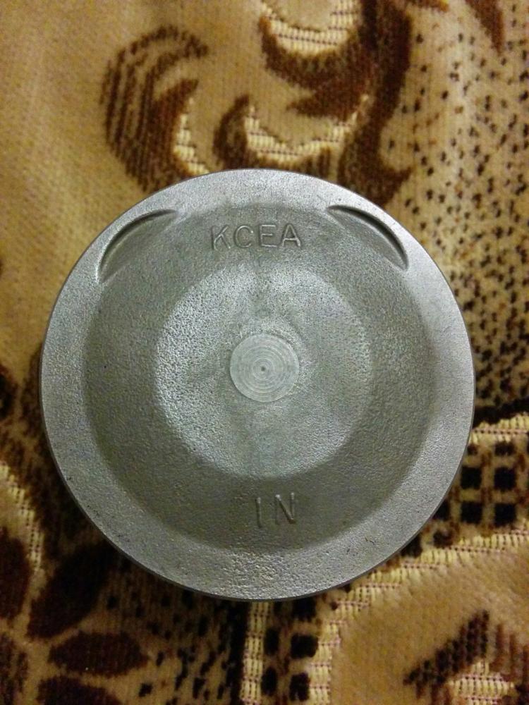

Сьездил сейчас к парням которые моторы точат, померить цилиндр и поршень. Сначала они удивились состоянию поршня , они подумали что он новый и не ходил! Потом удивились зеркалу в цилиндре! Состояние цилиндра идеал - эллипса нет вообще! Еще удивило что совсем нет теплового зазора ( 1 сотка) диаметр цилиндра 73,28 диаметр поршня 73,27.
Смущает зазор в замках поршневых колец выше предельного на 5 соток !

- - Yokel   Сьездил сейчас к парням которые моторы точат, поме...   16.2.2018, 17:59
|- - Дмитрий 554   Цитата(Yokel @ 16.2.2018, 14:59) Сьездил ...   16.2.2018, 19:35
- - plastilinko   в теории мотор начал жрать масло например, чтобы с...   16.2.2018, 18:04
- - Yokel   К другим заеду , тоже померю! Поршень судя по ...   17.2.2018, 19:58
|- - Дмитрий 554   Цитата(Yokel @ 17.2.2018, 16:58) Почему н...   17.2.2018, 21:25
