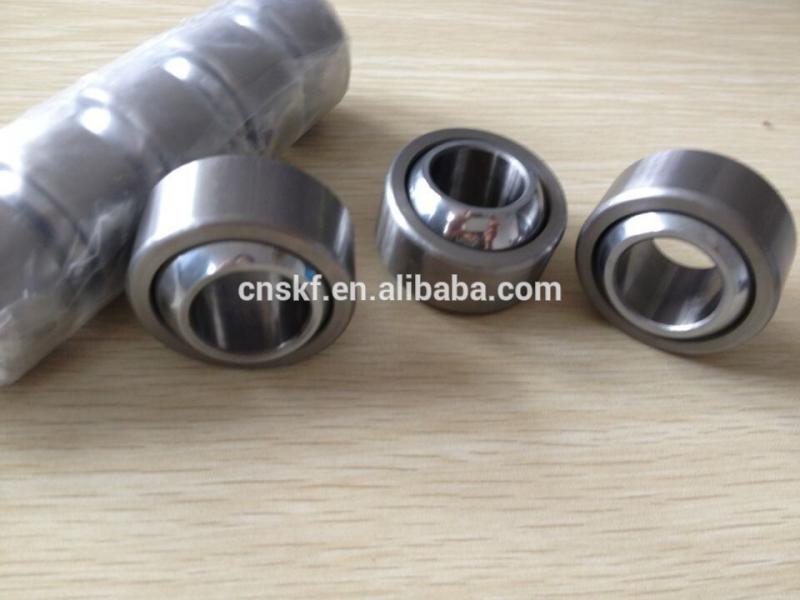

Сломался такой вот шаровый подшибник в нижней головке аморта. Посоветовали его выкинуть и завтулить капролоном. Вариант то не плохой,только вот шаровый подшибник исключал боковые нагрузки на аморт,а капролоновая втулка нет. Кака считаете можно ли заменить шар на капролон?
plastilinko
сообщение 21.2.2018, 14:52
Сообщений: 3357
Регистрация: 30.6.2014
это вроде как именно та деталь в подвеске которую менять на капролон не стоит

- - zeiss   Сломался такой вот шаровый подшибник в нижней голо...   21.2.2018, 14:49
|- - plastilinko   Цитата(zeiss @ 21.2.2018, 14:49) можно ли...   21.2.2018, 14:52

- - leshka   В мотоцикле, которому нет альтернативы, глупые инж...   21.2.2018, 14:56
|- - zeiss   Цитата(leshka @ 21.2.2018, 11:56) В мотоц...   21.2.2018, 16:13
|- - leshka   Цитата(zeiss @ 21.2.2018, 16:13) Это где ...   21.2.2018, 16:56
|- - zeiss   Цитата(leshka @ 21.2.2018, 13:56) XR400R ...   21.2.2018, 17:25
- - Skiller   Если там шаровый, такой и ставь. Колхоз же тебя п...   21.2.2018, 17:01
- - FZX   Цитата(zeiss @ 21.2.2018, 11:49) Сломался...   21.2.2018, 19:19
|- - zeiss   Цитата(FZX @ 21.2.2018, 16:19) Случайно н...   21.2.2018, 21:23
- - leshka   Я за оригинал в тех местах, где альтернативы ему п...   21.2.2018, 21:31
- - Edelweis   Я на ТТР, вместо такого подшипника (в верхней част...   21.2.2018, 22:10
|- - plastilinko   Цитата(Edelweis @ 21.2.2018, 22:10) Я на ...   22.2.2018, 10:39
|- - FZX   Цитата(plastilinko @ 22.2.2018, 7:39) там...   24.2.2018, 6:56
