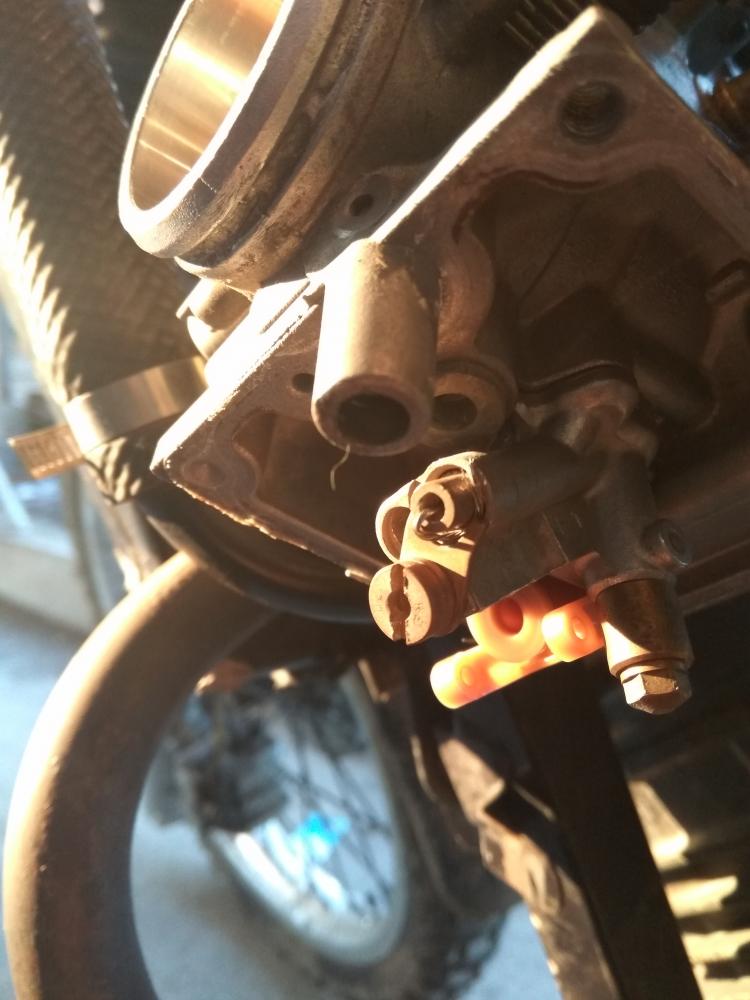

Далее карбюратор, как видно по свечам, льет он ведрами
Уровень в обоих одинаковый и в норме
Но с поплавковых камер из под прокладок подтекает
Первым делом посмотрел на главные топливные жиклеры - они огромные! У меня на хр650р такого же размера стоит как тут в каждом, заткнул немного проводочком, по 7 жилок в каждый
Под задубевшую прокладку подложил ниточку от своих любимых штанов, теперь течь не должно
Игла была на 4м делении сверху, переставил на 2е
Диафрагмы треснуты и уже надежно заклеены на презерватив, поэтому пока что их не трогаю, но позже надо будет что-то придумать
Закрутил винты качества с 2.5 оборотов до 1
Еще богатит, видимо надо было иглу опускать до конца, но теперь уже вполне неплохо себя ведет, думаю прокатиться так

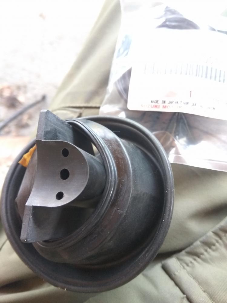

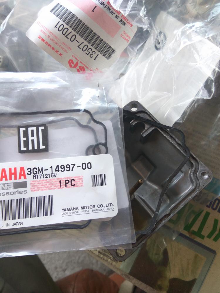

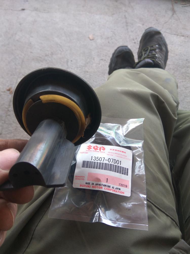

Настало время карбюраторов!
Диафрагмы порваны на обоих, сезон доездил и наконец накопил на них, Ямаха видимо понимала, что она творит и в запчастях указала номер совместно с дроссельной заслонкой, т.к. износ ее при такой лежачей системе.. ощутимый!
Но я решил обойтись без лишних трат и заказал диафрагмы от DR650, где стоят такие же, но продаются отдельно от заслонки
Нитка от штанов под прокладкой служила верой и правдой как могла, но пришло время и ей сдать пост
7 жилок проводка оказалось недостаточно для прожорливых ГТЖ, вставил по 10
