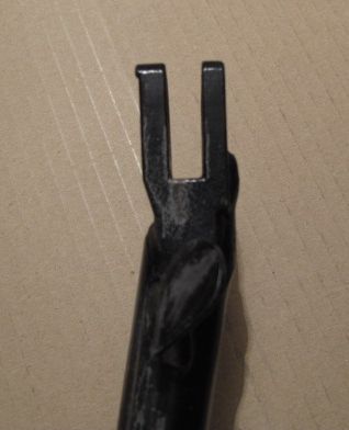

Впервые снял боковую подствку на ревизию и покраску. В проушине обнаружил "съеденную" на один край тонкую шайбу. Шайба сточена на край, потому что "уши" проушины не параллельны.
Сама проушина литая, возможно, чугунная и приварена к трубе подставки. Хотел было в тисах "спараллелить уши", но побоялся - вдруг вместо изгиба получится хрупкий излом.
Вопрос, можно ли сжимать уши кронштейна в тисах, чтобы сделать их параллельными и после установки с шайбой устранить поперечный люфт подножки?
Спасибо!

- - Seva   Впервые снял боковую подствку на ревизию и покраск...   30.1.2011, 22:04
- - Leksey   Шайбы там сначала не было. Видно здесь: http://www...   30.1.2011, 23:21
