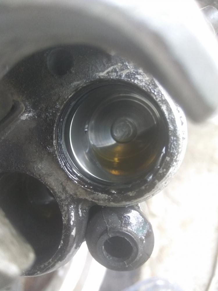

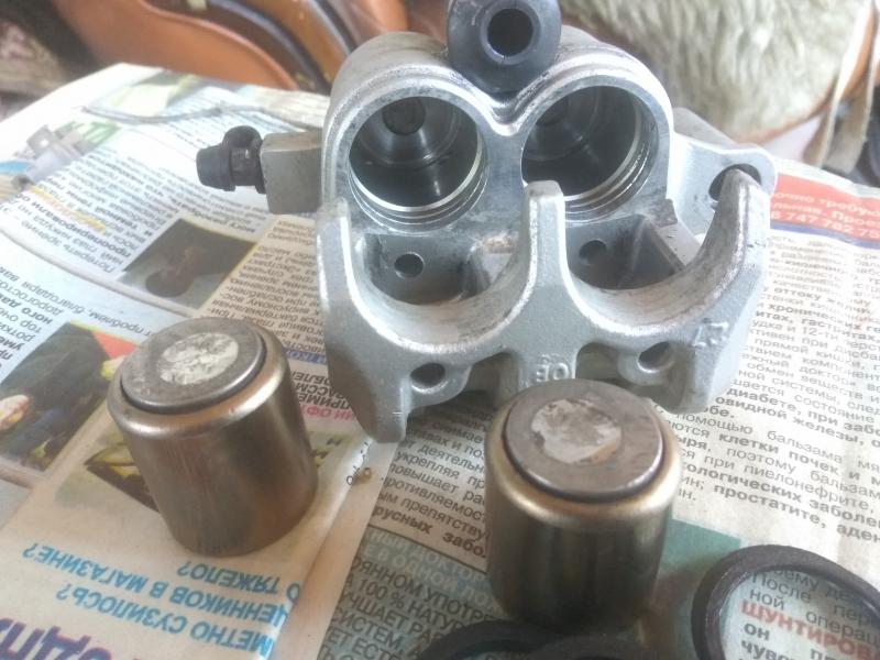

Выдалось немного времени почистить задний суппорт, который больше всего подклинивал, мот было сложновато толкать руками, да и тормозил он не очень
Канавки под сальники оказались забиты страшно, их похоже никогда раньше не чистили)
Думаю с передними такая же история, надо и их почистить
А так по конструкции, задний суппорт снимается отдельно, не снимая колеса, в отличии от ХР650Р, что уже радует smile.gif
Размеры поршеньков и сальников такие же как на хр-е, но сальники менять пока не буду, надеюсь эти еще живые))
