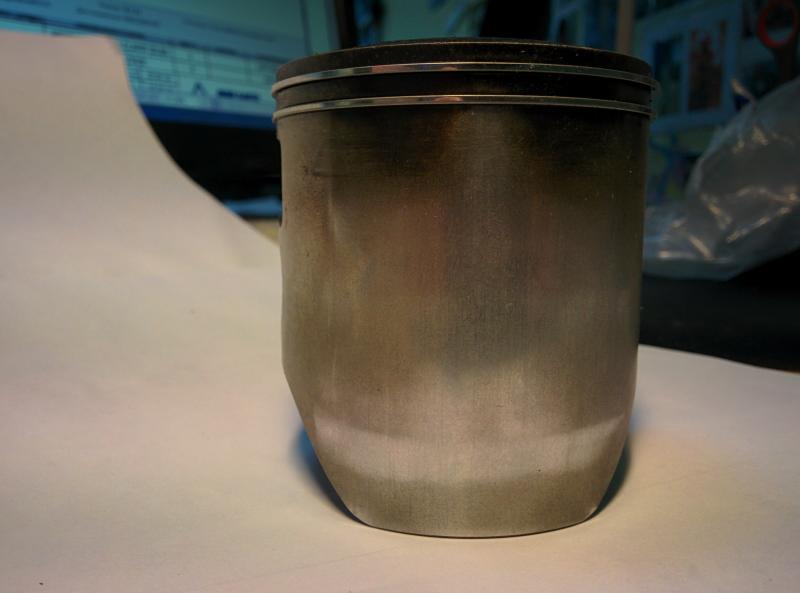

Предлагаю в этой теме собирать информацию о том, сколько ходят поршня разных производителей на RMX.
Считаю многим будет полезна данная инфа при выборе поршня.
Информацию предлагаю выкладывать следующим образом:
Год мота - 1995
Мощность - 51 л.с.
Поршень - Suzuki 12110-05D03-0F0
Размер поршня - 66,94 мм.
Отходил - ... мото/часов (сейчас пробег поршня 60 мото/часов, скоро буду снимать поршневую для промеров)
Износ поршня - ... мм.
Компрессия - 11 бар. на холодную

Мот RMX250 SJ-14 пришел с японии с пробегом 14500км (я думаю можно говорить о 300-400 часах в этом случае). Компрессию не мерил. Ехал бодренько после DR-Z)
Замер поршня (вероятнее всего с завода еще стоит) показал 66,93мм, цилиндр около 67,01.
Заменил на ковку Wiseco STD 66,96мм.
А поцы-механы говорят, мол оригинал все равно дольше всех ходит.
