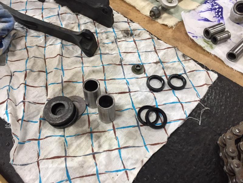

11. Снимаем нижний ролик цепи, если мне не изменяет склероз, он будет мешать вынуть болт крепления прогрессии к раме
12. Откручиваем болт крепления прогрессии к раме
места там мало. Если головка на «17» не входит, используем головку на «14» с другой стороны.

18. Я снял прогрессию для замены игольчатого подшипника в месте крепления амортизатора.
19. Как видим уплотнение перестало выполнять свои функции, в подшипник попала грязь, появился люфт – возникла необходимость замены.

24. Смазываем подшипники, устанавливаем уплотнители
