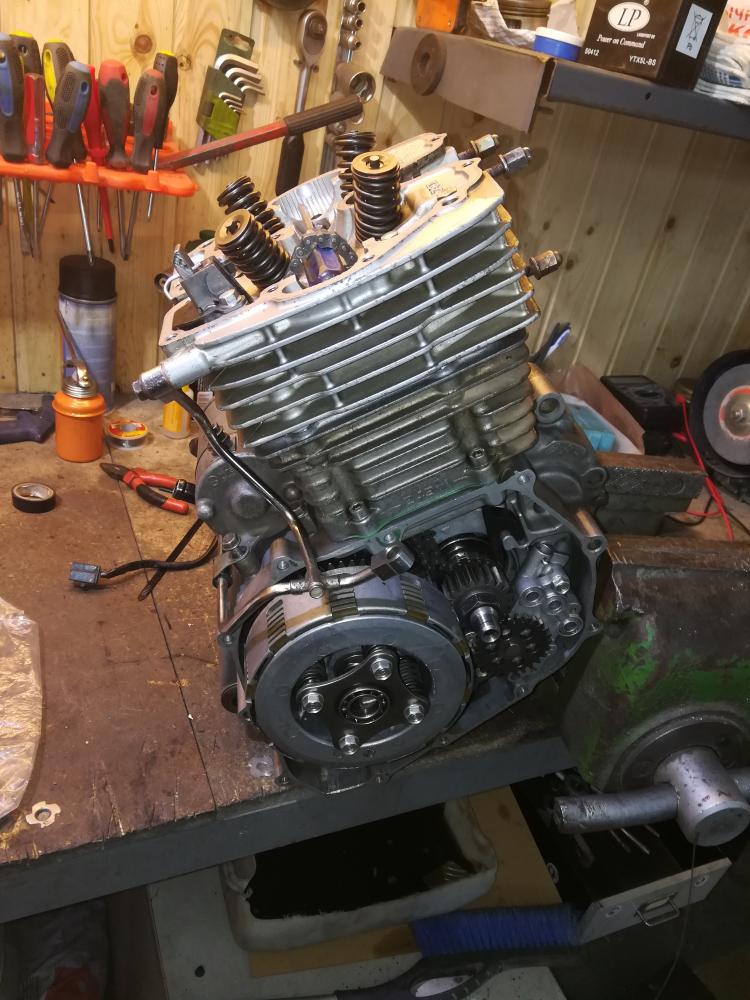

Решил заняться ремонтом мотика.Что-то тяга пропала,ухудшилась динамика,упала максималка.Еще что-то стрекотало,стучало.Вопчем плохо работало.
Мот в гараж и во все тяжкие,а точнее дорогие.
Двиг снял с рамы и в разбор.
После снятия кл.крыжки увидал сожраный рокер(((.Цена запов приводит в ужас.Фотки попозжа.Ремонт только начался.Буду пополнять дописывать.

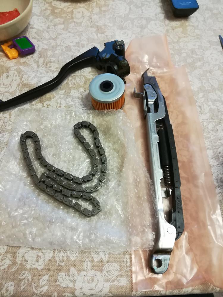

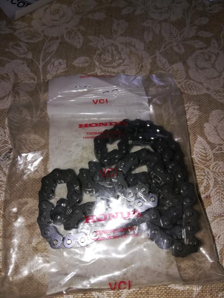

Продолжим.Добрался до своей темы.Прошли праздники.Занялся дальнейшим улучшайзингом.
натяжитель
звезды

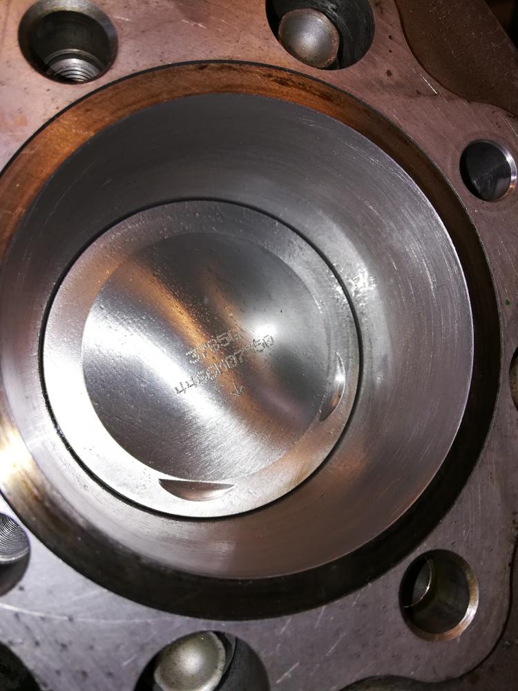

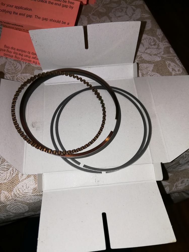

поршень Висеко 75.5
колечки

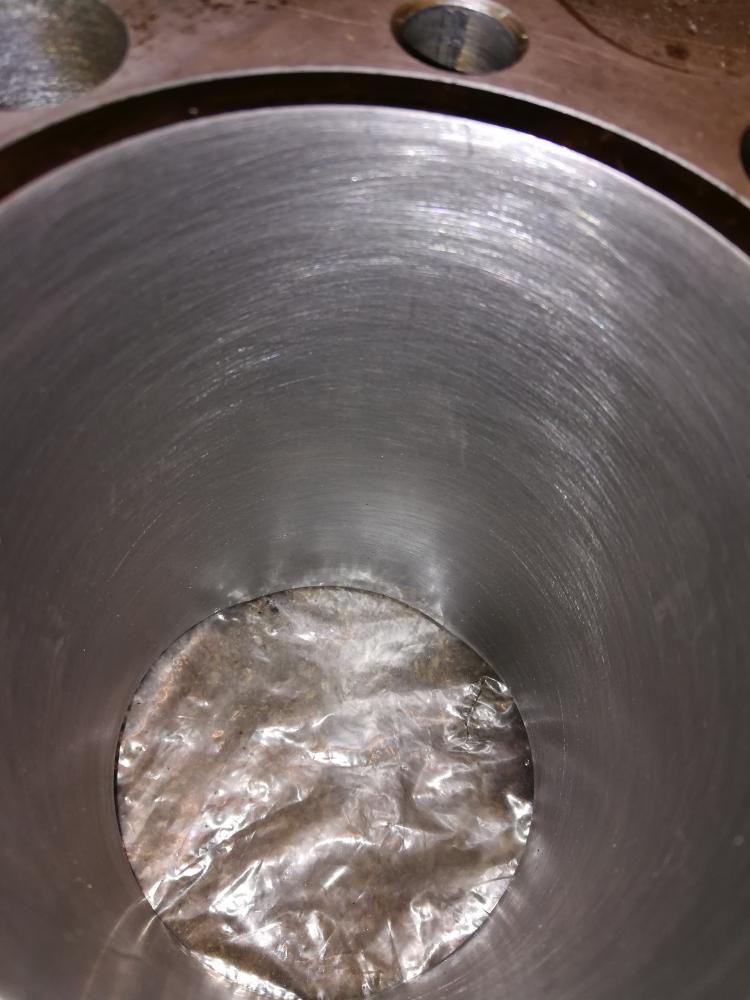

Расточили Хон навели
установили

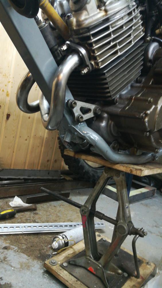

Сменил авто до кучи Снег выпал Радикальные меры
Установил в раму

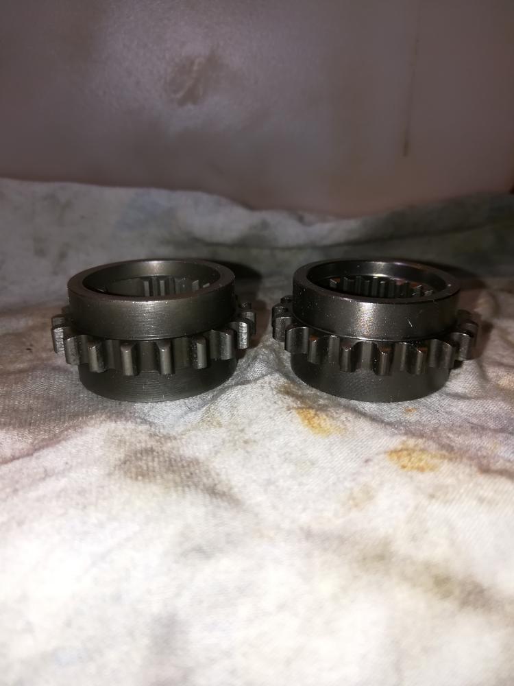

Звезды старые и новые.Отличий ни каких.
Возможно были меняны.Т.к. цилиндр точен и поршень стоял 74.0

- - Чистый   Снял двигло. Приступил к разборке Видим скушаный ...   29.10.2017, 23:59
- - kuzmich   На моем хрюнделе, больше был изношен.)   30.10.2017, 0:03
- - Чистый   Двиг располовинил. КВ достал но не промерял.Сбо...   30.10.2017, 0:07

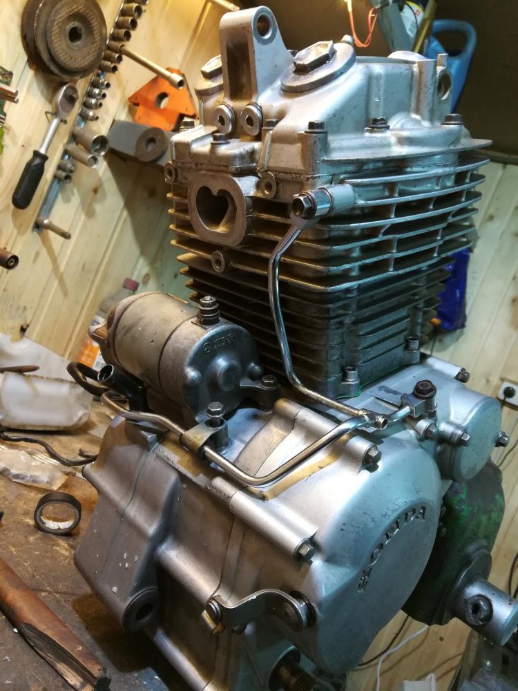

- - Чистый   Продолжим.Добрался до своей темы.Прошли праздники....   12.3.2018, 23:00
- - KickStarter   Ремонт продвигается А пипки натяжителя не фотогра...   13.3.2018, 18:06
- - Чистый   Фоткал. Не на много она торчит. Фоткал еще даже со...   13.3.2018, 18:56
