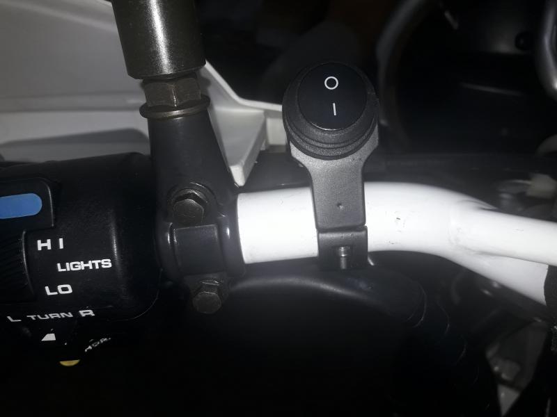

Серж70
сообщение 13.3.2018, 7:27
Сообщений: 25
Регистрация: 9.1.2018
Вставить ник Цитата Из: Томская область
Мотоцикл: 3 штуки.
Установил себе вот такую кнопку. Всё работает!

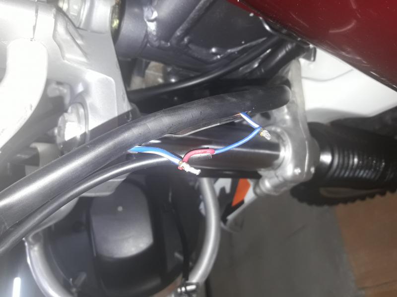

- - david25   Всем добрый день. Озадачился установкой тумблера в...   11.3.2018, 18:11
- - serg   Цитата(david25 @ 11.3.2018, 18:11) сигнал...   11.3.2018, 19:55
|- - david25   Цитата(serg @ 11.3.2018, 16:55) Мало того...   11.3.2018, 20:25
- - serg   Цитата(david25 @ 11.3.2018, 20:25) Ну вык...   11.3.2018, 23:23
|- - david25   Цитата(serg @ 11.3.2018, 20:23) Ампераж в...   12.3.2018, 0:57
- - Wolakolak   у меня осталась сборка из 3 фишек , все вставляе...   12.3.2018, 1:57
|- - david25   Цитата(Wolakolak @ 11.3.2018, 22:57) у ме...   12.3.2018, 2:18
- - serg   Предполагаю, что в какой-то разъём. Но пусть Wolak...   12.3.2018, 19:52
- - Серж70   Установил себе вот такую кнопку. Всё работает!   13.3.2018, 7:27
|- - david25   Цитата(Серж70 @ 13.3.2018, 4:27) Установи...   14.3.2018, 21:01
