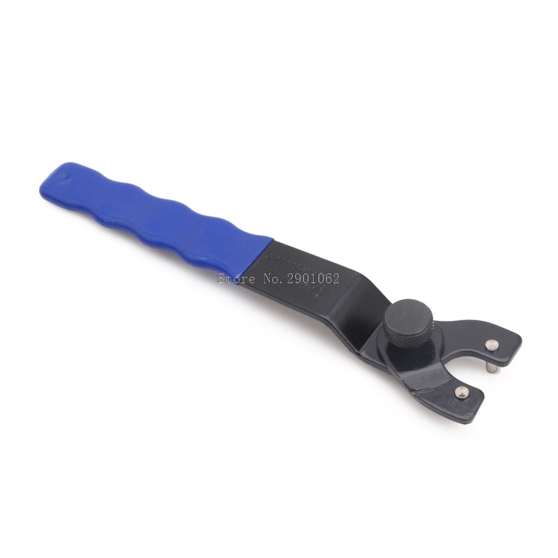

https://ru.aliexpress.com/item/New-Adjustab...3995f8b61cca6b6
интересно подойдет ли?)
tarantula
сообщение 16.3.2018, 22:47
Сообщений: 266
Регистрация: 16.6.2017
Вставить ник Цитата Из: М.О. Жел-дор
Мотоцикл: crm250
толщина рогов маловата. под болгарку же.
я взял профиль типа 30х60 и насквозь его просверлил, с болтами на 6.
4 шт.. болты насквозь - чтобы не выворачивало. положили колесо на пол, приспособу, доску и сверху человек стоял, а я крутил трубой.
