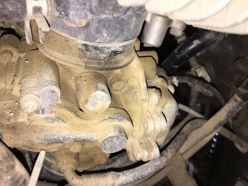

вот фото свечи зацените
Цитата(Egor1993 @ 27.3.2018, 5:07) *
масло с бензинам мало жрёт во бенза хочу сказать как я катаюсь туда сюда 10 литров на пять дней хватает

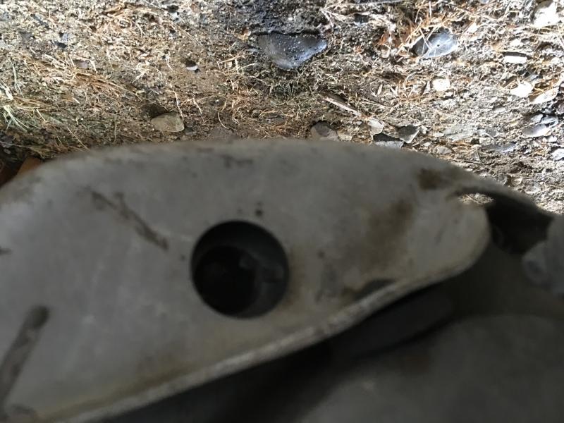

извините то что не помыл по грязи катался всё тает на улице....!!
Это нормальный нагара или плохо?
смотри аккуратней, у тебя может начать воздух подсасывать с печальными последствиями
