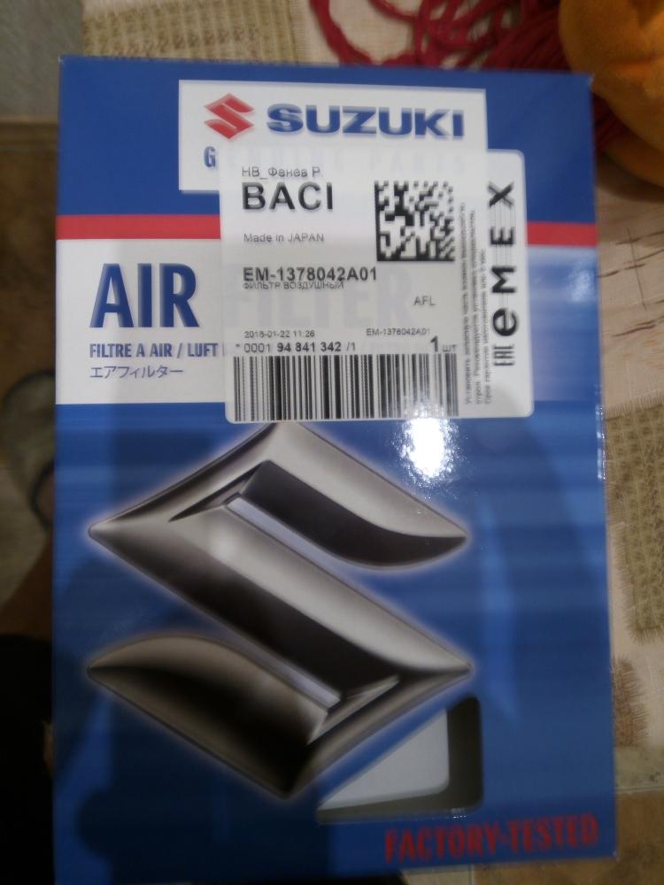

Фильтр воздушный оказался как новый. Пока ждал мопед купил не за дорого еще один прозапас.
Обработал мотюлем(спрей) на глаз. Он настолько липкий что ума не приложу чем я его отмывать потом буду. Надеюсь керосин отмоется или придётся спец.средство покупать?

Я смываю соляркой. Она поролон не разрушает. Ну и керосин наверно тоже smile.gif
