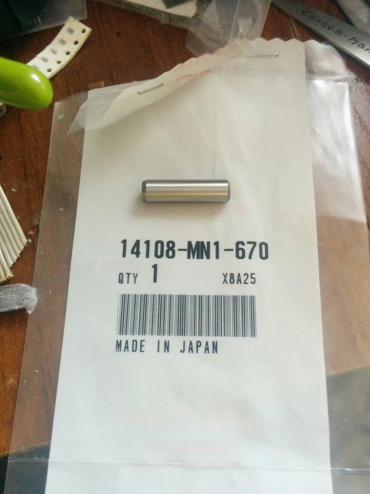

- - Yokel   Плунжер не тот пришел   31.3.2018, 12:53
