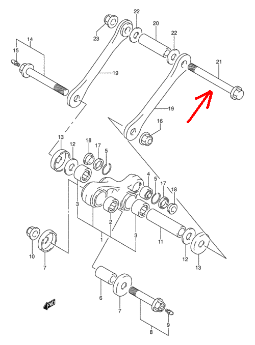

Разбирать его целиком пока не собираюсь, а только хочу переставить болт регулировки высоты. Но так как открутить один не выходит (уже есть риск сорвать головку), то надо открутить те один-два болта рядом, в которых еще сиськи для шприцовки.
Собственно вопрос - сдергивать болт или гайку (или - крутить слева или справа)? Обычно, у японцев гайка заанкернена, а болт крутится - так меньше вероятность самоотворачивания. И пытаться сдернуть гайку было бы глупо. То есть - надо знать, что именно крутить.

Просветите что за болт такой хитрый 62622-14D10-000 на рисунке №21? Цена 961 р.
Не бюджетно как то...
Б/у найти не смог...
Обычный болт М 14х120 DIN931 8,8 туда никак?

- - Serg696   Цитата(Макос @ 7.2.2011, 18:15) Просветит...   7.2.2011, 20:25
- - serg   Даже если и с пресс-маслёнкой (а ставить простой б...   7.2.2011, 21:31
- - DjAga   А что is press-maslyonka? Дырка в болте?   7.2.2011, 22:08
- - serg   Деталь №9 и №15 на рисунке. К ней в к-те идёт резь...   7.2.2011, 22:14
