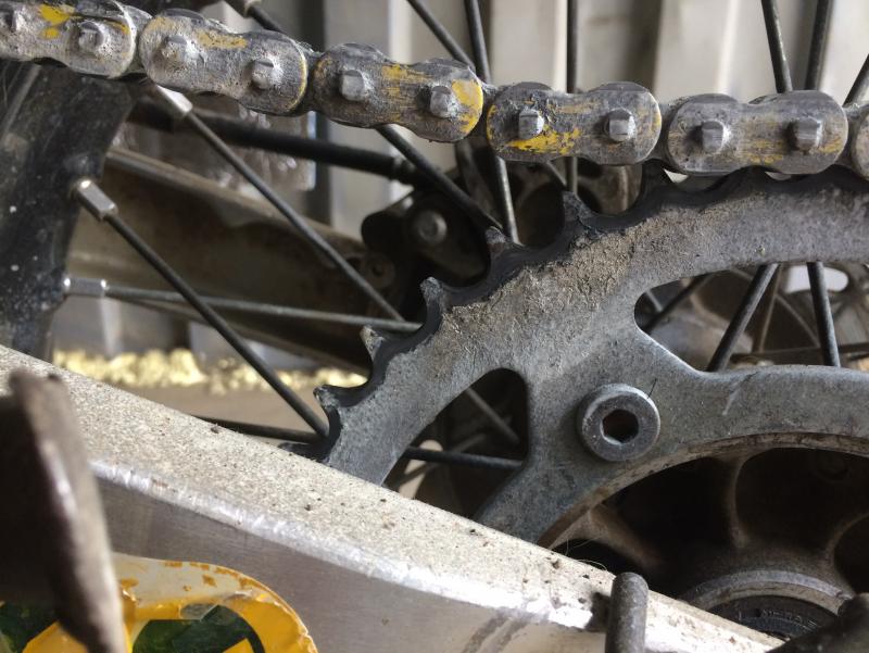

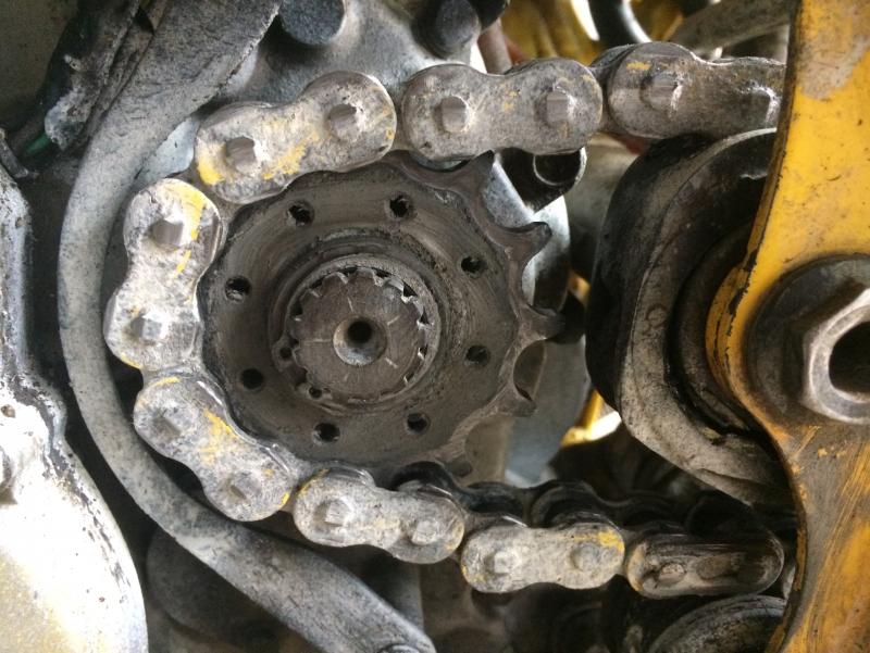

Забрал на днях свой пепелац у товарища с зимовки. Захотел по мелочи обслужить для грядущего сезона. Но так как опыт у меня с мотоциклами около нулевой, решил прояснить некоторые моменты.
1. Как определяется степень изношенности звезд, цепи? Слышал что износ ведущей звезды влияет(ускоряет) на износ цепи и ведомой звезды.
У меня вот так сейчас. Кстати переднюю звезду держит только эта железочка с ушками? При ее замене ничего в ней не нужно откручивать?(ну помимо заднего колеса и цепи)

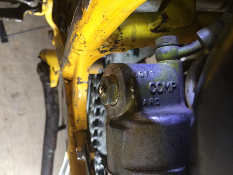

2. Как правильно регулировать жесткость подвески? Сзади крутить винт по часовой стрелке для жесткости? А спереди что крутить?
Показалось что задний аморт стал мягче после зимы.
Читал тему по заднему аморту, там куда то закачивают воздух под давлением, воздух со временем может оттуда уходить? Подтеков масла нигде нет.

- - z-luka   Судя по этим фото звёзды у тебя в порядке, передню...   15.4.2018, 13:46
- - serg   Цитата(z-luka @ 15.4.2018, 13:46) Ес...   15.4.2018, 19:55
- - Kstrubtsovsk   1. Норм звёзды у тебя ещё. Как начнут напоминать ф...   15.4.2018, 20:35
